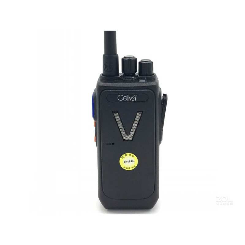

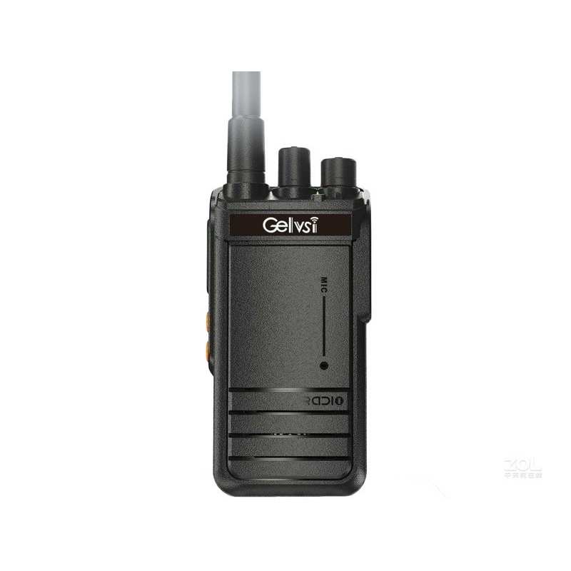

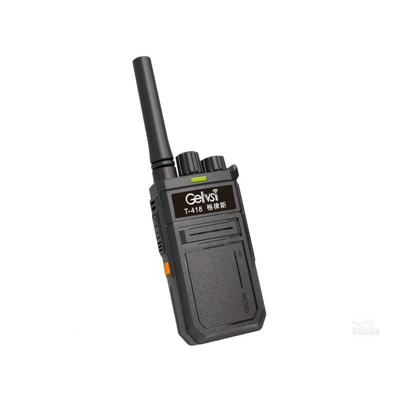

价格: ¥ 698
产品类别 | 模拟 |
频率范围 | 400-470MHz |
输出功率 | 15W |
调制方式 | 11K0F3E @12.5KHz(窄),16K0F3E @25KHz(宽) |
产品类别 | 模拟 |
频率范围 | 400-470MHz |
信道数量 | 16个 |
工作电压 | DC 4.2V |
电池容量 | 6800mAh |
天线阻抗 | 50Ω |
静电防护等级 | IEC 61000-4-2(level 4)/±8kV(接触放电)/±15kV(空气放电) |
功能特点 | IP54等级防水防尘 |
机身颜色 | 黑色 |
产品尺寸 | 105x53x33mm |
产品重量 | 280g |
工作温度 | -30℃~ +60℃ |
其他基本参数 | 工作方式:同频单工或异频单工储存温度:-40℃~ +85℃美国军用标准:MIL-STD-810G湿度:MIL-STD-810 C/D/E/F/G标准冲击和振动:MIL-STD-810 C/D/E/F/G标准 |
发射部分 | |
输出功率 | 15W |
邻道功率 | 60dB @12.5KHz(窄),70dB @25KHz(宽) |
调制限制 | ±2.5KHz @12.5KHz(窄),±5.0KHz @25KHz(宽) |
发射交流声与噪声 | 40dB @12.5KHz(窄),45dB @25KHz(宽) |
发射音频失真 | ≤5% |
发射音频响应 | +1~-3dB |
传导/辐射发射 | -36dBm1GHz |
接收部分 | |
灵敏度 | 0.22μV(典型值)(12dB SIN AD),0.4μV(20dB SIN AD) |
邻道选择性 | TIA-603:60dB @12.5KHz/70dB @25KHz |
互调抗扰性 | TIA-603:65dB @12.5/25KHz |
杂散抗扰性 | TIA-603:70dB @12.5/25KHz |
音频输出功率 | 10W |
接收音频失真 | ≤5% |
接收音频响应 | +1~-3dB |
接收交流声与噪声 | 40dB @12.5KHz,45dB @25KHz |
传导发射杂散 | |
接收部分其它参数 | 阻塞:TIA-603:70dB |
