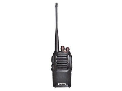

频率范围 | 400-480MHz(可扩展至520MHz) |
输出功率 | ≤ 8W |
调制方式 | 调频 |
信道数量 | (8组*16信道)128个 |
工作电压 | 7.4V |
电池容量 | 2.2AH |
天线阻抗 | 50Ω |
产品尺寸 | 122x61.5x43mm |
产品重量 | (含后夹,天线)265g |
工作温度 | -20℃~ +85℃ |
其他基本参数 | 工作方式:同频单工或异频单工 |
发射部分 | |
输出功率 | ≤ 8W |
调制方式 | 调频 |
邻道功率 | ≥65dB |
发射部分其它参数 | 最大频偏:5K(宽带)/2.5K(窄带)杂散射频分量:≤7.5uW预加重特性:每倍频程6dB发射电流:≤1600mA占用带宽:≤16KHz |
接收部分 | |
灵敏度 | ≤0.16uV(12dB SINAD) |
互调抗扰性 | ≥60dB |
音频输出功率 | ≥500mW |
接收部分其它参数 | 静噪灵敏度:≤0.2uV接收电流:≤100mA守候电流:≤20mA第一中频,第二中频:无 |
