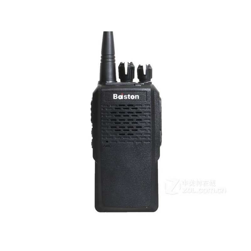

产品类别 | 数字,模拟 |
频率范围 | 136-174MHz;400-470MHz |
调制方式 | 16KφF3E/11KφF3E(Analog ) 4FSK(Digital) |
产品类别 | 数字,模拟 |
信道数量 | 256个 |
信道间隔 | 25KHz/12.5KHz |
电池容量 | 标准电池:2400mAh加厚电池:3600mAh |
平均工作时间 | 模拟信道通话>(标准电池)12小时,>(加厚电池)18小时数字信道通话>(标准电池)16小时,>(加厚电池)22小时 |
天线阻抗 | 50Ω |
频率稳定度 | ±2.5ppm |
机身颜色 | 黑色 |
产品尺寸 | 125x60x37mm |
产品重量 | 230g |
工作温度 | -25℃~ +55℃ |
其他基本参数 | 供电电压:7.4V |
发射部分 | |
邻道功率 | 60dB @ 12.5KHz |
调制限制 | ±2.5kHz |
传导/辐射发射 | -36dBm < 1GHz -30dBm > 1GHz |
发射部分其它参数 | 射频功率:5W/ 1W 调制失真< 3% |
接收部分 | |
灵敏度 | 0.25μV @12.5KHz |
邻道选择性 | 60dB @ 12.5KHz |
互调抗扰性 | 60 dB |
杂散抗扰性 | 60 dB |
音频输出功率 | 1W |
信噪比 | 45/40 |
