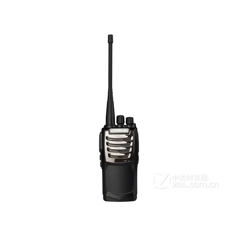

产品类别 | 手台 |
频率范围 | VHF: 136-174MHz,UHF: 400-470MHz |
产品类别 | 手台 |
信道数量 | 16个 |
信道间隔 | 25KHz/20KHz/12.5KHz |
工作电压 | 7.4V |
电池容量 | 3800mAh |
频率稳定度 | ±2.5ppm |
机身颜色 | 黑色 |
产品尺寸 | 133x58x33mm |
产品重量 | 262g |
工作温度 | -20℃~ +60℃ |
发射部分 | |
发射交流声与噪声 | 45dB @25KHz(宽),40dB @12.5KHz(窄) |
发射音频失真 | ≤5% |
发射部分其它参数 | 发射功率:10W |
接收部分 | |
灵敏度 | ≤0.25μV(宽),≤0.35μV(窄) |
邻道选择性 | 55dB @25KHz(宽),55dB @12.5KHz(窄) |
互调抗扰性 | 65dB @25KHz(宽),60dB @12.5KHz(窄) |
杂散抗扰性 | 55dB @25KHz(宽),55dB @12.5KHz(窄) |
音频输出功率 | 400mW |
接收音频失真 | ≤5% |
接收音频响应 | +1~-3dB(0.3~3KHz/宽),+1~-3dB(0.3~2.55KHz/窄) |
产品特性1 | 语音提示,CVC4.0智能降噪,CTCSS通话加密,BCL抗干扰,低电量警告,待机时间5-8天,通话时间3-5天,SQL消除环境噪音,紧急报警功能,电池自动节电 |
