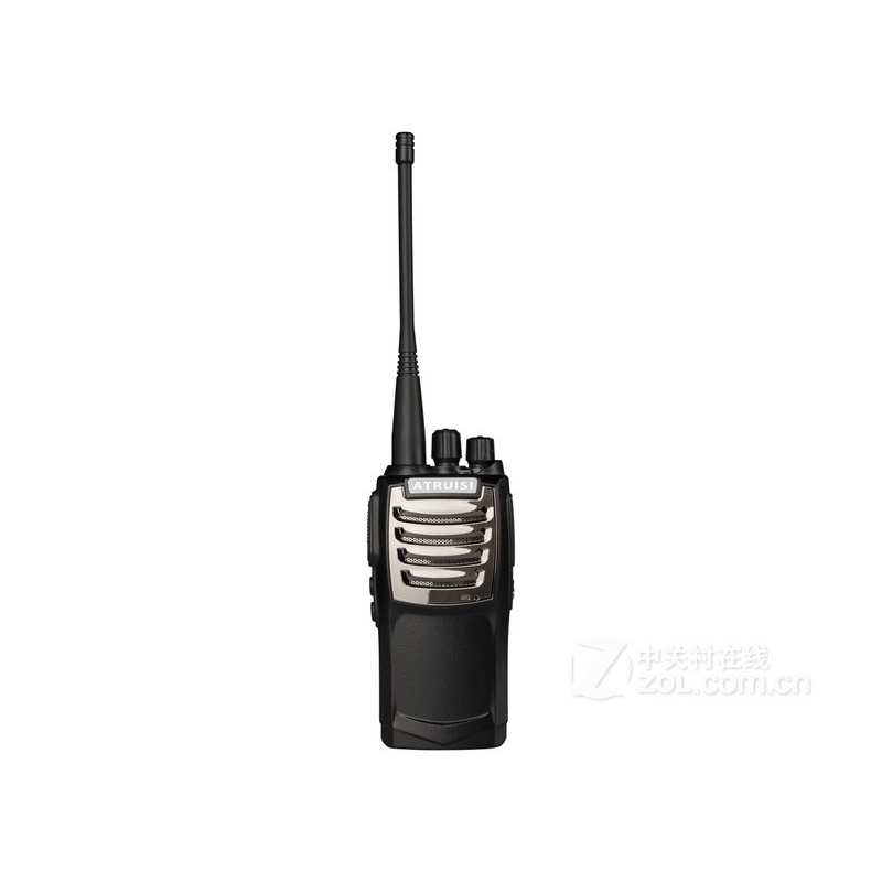

价格: ¥ 380
产品类别 | 手台 |
频率范围 | VHF: 136-174MHz,UHF: 400-470MHz |
输出功率 | 5W |
调制方式 | 16K0F3E @25KHz(宽),11K0F3E @12.5KHz(窄) |
产品类别 | 手台 |
信道数量 | 16个 |
信道间隔 | 25KHz/20KHz/12.5KHz |
工作电压 | 7.4V |
电池容量 | 4000mAh |
频率稳定度 | ±2.5ppm |
机身颜色 | 黑色 |
产品尺寸 | 123x66x39mm |
产品重量 | 274g |
工作温度 | -20℃~ +55℃ |
其他基本参数 | 项数锁定:5KHz,6.25KHz |
发射部分 | |
输出功率 | 5W |
邻道功率 | 70dB @25KHz(宽),60dB @12.5KHz(窄) |
发射交流声与噪声 | 40dB @25KHz(宽),36dB @12.5KHz(窄) |
发射音频失真 | ≤5% |
发射音频响应 | +2~-3dB(0.3~3KHz/宽),+2~-3dB(0.3~2.55KHz/窄) |
发射部分其它参数 | 杂散发射:-36dB @25KHz(宽),-36dB @12.5KHz(窄 |
接收部分 | |
灵敏度 | ≤0.25μV(宽),≤0.35μV(窄) |
邻道选择性 | 55dB @25KHz(宽),55dB @12.5KHz(窄) |
互调抗扰性 | 65dB @25KHz(宽),60dB @12.5KHz(窄) |
杂散抗扰性 | 55dB @25KHz(宽),55dB @12.5KHz(窄) |
音频输出功率 | 500mW |
接收音频失真 | ≤5% |
接收音频响应 | +1~-3dB(0.3~3KHz/宽),+1~-3dB(0.3~2.55KHz/窄) |
产品特性1 | 1.静噪电平决定静噪在何处关闭或打开,您可从0~9级中选择静噪电平,以便适合不同使用环境。2.当扫描功能开启时,按侧面功能键,即对所有扫描列表中的信道逐个快速扫描。当在某个信道上收到信道时扫描即停止在该信道上。3.若您的对讲机编程设置了VOX功能,则在您使用耳咪时无需按下PTT键即可以通话。 |
