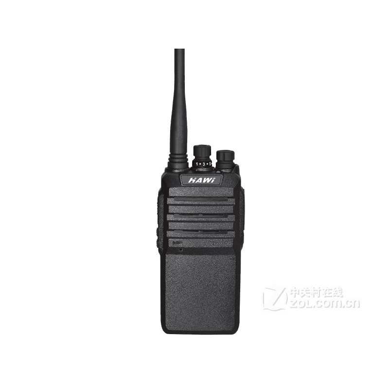

价格: ¥ 1200
产品类别 | 模拟 |
频率范围 | VHF: 136-174MHzUHF: 403-435MHz 450-475MHz |
输出功率 | 7W |
调制方式 | 专用软件 |
产品类别 | 模拟 |
信道数量 | 16个 |
信道间隔 | 12.5 |
工作电压 | 7.4V |
电池容量 | 1950mAh |
平均工作时间 | 16-32小时 |
天线阻抗 | 50Ω |
频率稳定度 | ±2.5ppm |
最大通话距离 | 3-5公里 |
功能特点 | 功率大,穿透力强,适合多楼层复杂环境使用;人体工程学设计,外型流线美观;手感舒适不易滑落;机身小巧携带方便。模拟/数字(CTCSS/DCS)双亚音频,有效防止其他无线电信号干扰,以达到最理想的使用效果。静噪电平设置;监听功能;音量大,适合嘈杂环境使用 |
机身颜色 | 黑色 |
附件及选件 | 主机 x1充电器 x1电池 x1天线 x1背夹 x1说明书 x1保修卡 x1 |
其他基本参数 | IP67防水防尘等级 |
发射部分 | |
输出功率 | 7W |
调制方式 | 专用软件 |
发射音频失真 | ≤5% |
发射部分其它参数 | 调制灵敏度<15mV |
接收部分 | |
灵敏度 | ≤0.25μV(12dB S/N) |
邻道选择性 | ≥65dB |
互调抗扰性 | ≥60dB |
音频输出功率 | 500mW |
接收部分其它参数 | 调制接收带宽>5KHz |
产品特性1 | 功率大,穿透力强,适合多楼层复杂环境使用;人体工程学设计,外型流线美观;手感舒适不易滑落;机身小巧携带方便。模拟/数字(CTCSS/DCS)双亚音频,有效防止其他无线电信号干扰,以达到最理想的使用效果。静噪电平设置;监听功能;音量大,适合嘈杂环境使用 |
