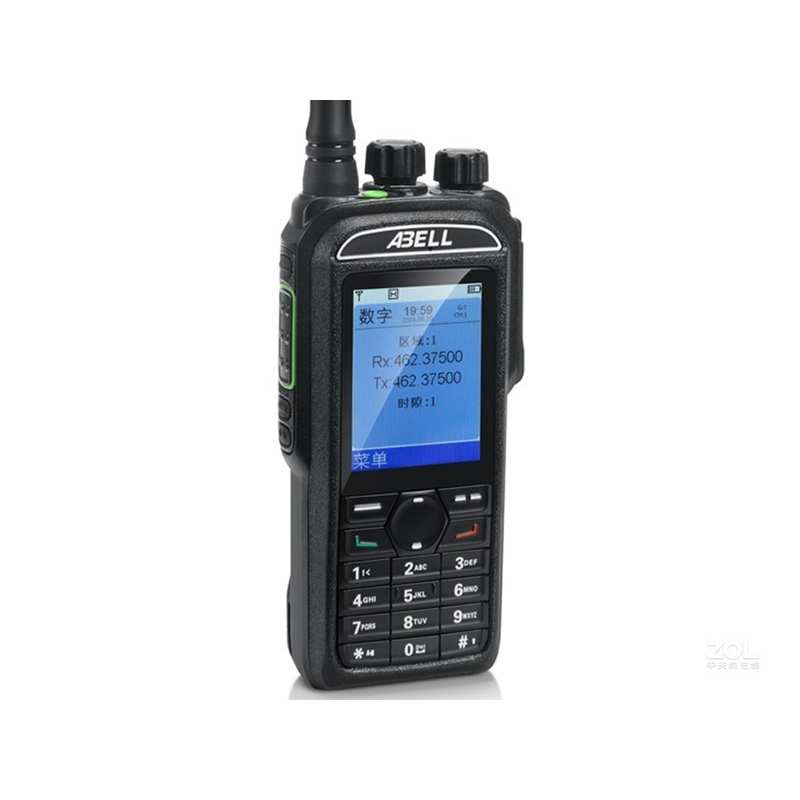

产品类别 | 数字,模拟,防爆 |
频率范围 | UHF:350-390MHZ,400-470MHZ,440-480MHzVHF:136-174MHz |
输出功率 | 高功率3.5W,低功率2.5W |
调制方式 | 8K0F3E @12.5KHz,16K0F3E @25KHz |
产品类别 | 数字,模拟,防爆 |
信道数量 | 16个 |
信道间隔 | 25KHz/12.5KHz |
工作电压 | DC 7.2V |
电池容量 | 2400mAh |
天线阻抗 | 50Ω |
频率稳定度 | ±1.5ppm |
功能特点 | IP67防水防尘 |
机身颜色 | 黑色 |
产品尺寸 | 137x53.7x34.5mm |
产品重量 | 仅主机:226g,带天线和电池:332.7g |
工作温度 | -25℃~ +60℃ |
其他基本参数 | 话筒阻抗:2.2KΩ最长待机时间:60小时ETSI数字标准协议,数字降噪,数字语音加密技术 |
发射部分 | |
发射音频失真 | ≤5% |
数字声码器类型 | AMBE+2TM |
数字协议 | ETSI-TS102 361-1,-2 |
发射部分其它参数 | 杂波和谐波:≥70dB4FSK数字调制:12.5KHZ数据7K60FXD,12.5KHZ数据+语音7K60FXE剩余调频:25K≤-45dB,12.5K≤-40dB最大频偏:25K≤5kHz,12.5K≤2.5kHz |
接收部分 | |
灵敏度 | 模拟(12dB SINAD):25K≤0.22uV(12dB SINAD),12.5K≤0.25uV(12dB SINAD)数字(BER 5%):0.22uV(BER 5%) |
邻道选择性 | ≥65dB @12.5KHz(窄),≥70dB @25KHz(宽) |
互调抗扰性 | ≥60dB @12.5KHz(窄),≥65dB @25KHz(宽) |
音频输出功率 | ≥1000mW |
接收音频失真 | ≤5% |
信噪比 | 25K≥45dB,12.5K≥40dB |
接收部分其它参数 | 假信号响应:≥65dB待机时间:50小时 |
