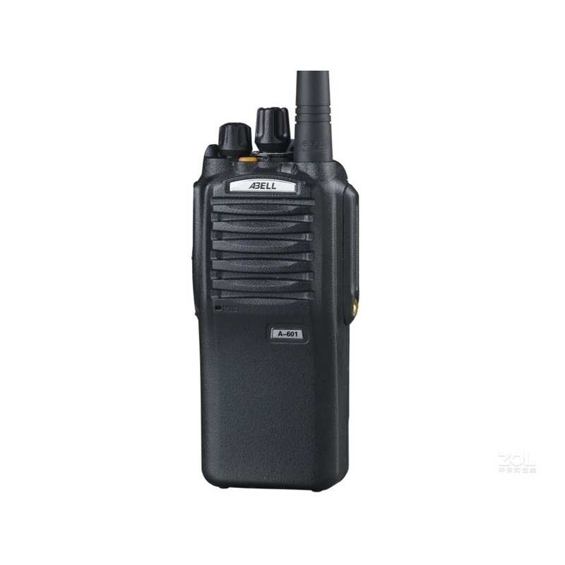

产品类别 | 模拟 |
频率范围 | UHF: 350-390MHZ,400-470MHZ,440-480MHzVHF: 136-174MHz |
输出功率 | 高功率4W,低功率1.5W |
调制方式 | 8K0F3E @12.5KHz,16K0F3E @25KHz |
产品类别 | 模拟 |
信道数量 | 256个 |
信道间隔 | 25KHz/12.5KHz |
工作电压 | DC 7.5V |
电池容量 | 1500mAh |
天线阻抗 | 50Ω |
机身颜色 | 黑色 |
产品尺寸 | 125x53x32mm |
产品重量 | 仅主机:190g,带天线和电池:318g |
工作温度 | -30℃~ +60℃ |
附件及选件 | 主机 x1全段天线 x1背夹 x1电池 x1快速充电器 x1 |
其他基本参数 | 话筒阻抗:2.2KΩ |
发射部分 | |
发射音频失真 | ≤5% |
发射部分其它参数 | 杂波和谐波:≥70dB剩余调频:25K≤-45dB,12.5K≤-40dB频率稳定度:±2.5ppm最大频偏:25K≤5kHz,12.5K≤2.5kHz |
接收部分 | |
灵敏度 | 25K≤-121dBm,12.5K≤-119dBm |
邻道选择性 | ≤60dB @12.5KHz(窄),≤65dB @25KHz(宽) |
互调抗扰性 | ≤60dB @12.5KHz(窄),≤65dB @25KHz(宽) |
音频输出功率 | ≥1000mW |
接收音频失真 | ≤5% |
信噪比 | 25K≤45dB,12.5K≤40dB |
接收部分其它参数 | 假信号响应:≥65dB频率稳定度:±2.5ppm |
