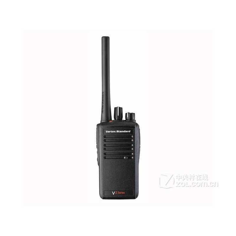

价格: ¥ 1380
产品类别 | 数字 |
频率范围 | 400-470MHz |
输出功率 | UHF高功率5W,UHF低功率1W |
产品类别 | 数字 |
频率范围 | 400-470MHz |
信道数量 | 32个 |
信道间隔 | 25KHz/12.5KHz |
工作电压 | 7.4V |
电池容量 | 1800mAh |
平均工作时间 | 13小时 |
频率稳定度 | ±1.5ppm |
功能特点 | IP55级防尘防水 |
机身颜色 | 黑色 |
产品尺寸 | 108x75x36mm |
产品重量 | 265g |
工作温度 | -20℃~ +60℃ |
发射部分 | |
调制限制 | ±2.5KHz |
发射交流声与噪声 | 45dB/40dB |
发射音频失真 | <3% |
传导/辐射发射 | -36dBm<1GHz,-30dBm>1GHz |
接收部分 | |
灵敏度 | 模拟 12db SINAD:0.25uV数字 3%误码率:0.25uV |
邻道选择性 | 65dB/60dB |
互调抗扰性 | 65dB/60dB |
杂散抗扰性 | 70dB |
音频输出功率 | 1W |
接收交流声与噪声 | 40dB |
传导发射杂散 | -57dBm<1GHz,-47dBm>1GHz |
