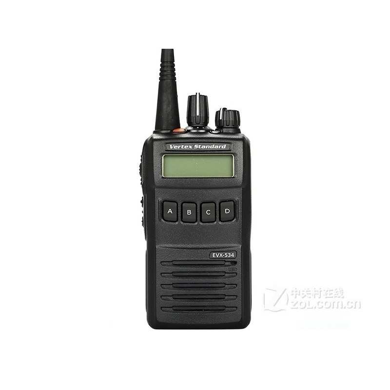

产品类别 | 数字 |
频率范围 | VHF: 136-174MHzUHF: 403-470MHz |
输出功率 | UHF高功率5W,UHF低功率1W |
产品类别 | 数字 |
信道数量 | 32个 |
工作电压 | 7.5V |
频率稳定度 | ±1.5ppm |
机身颜色 | 黑色 |
产品尺寸 | 106.7x58.5x34mm |
产品重量 | 280g |
工作温度 | -22℃~ +140℃ |
发射部分 | |
调制限制 | 16KO3E/14KOF3E/11KOF3E |
发射交流声与噪声 | 45dB |
发射音频失真 | <5% |
接收部分 | |
灵敏度 | 模拟 12db SINAD:0.25uV数字 1%误码率:0.28uV |
邻道选择性 | 60dB/45dB |
互调抗扰性 | 65dB |
杂散抗扰性 | 70dB |
接收交流声与噪声 | 40dB |
传导发射杂散 | -57dBm |
