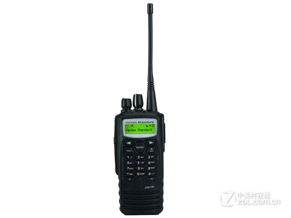

价格: ¥ 2789
产品类别 | 数字 |
频率范围 | VHF: 136-174MHzUHF: 403-470MHz |
输出功率 | UHF高功率4W,UHF低功率1WVHF高功率5W,VHF低功率1W |
产品类别 | 数字 |
信道数量 | 512个 |
信道间隔 | 12.5/25kHz |
电池容量 | FNB-V117LI:2200mAhFNB-V116:1300mAh |
平均工作时间 | FNB-V117LI:数字:19小时,模拟:13.5小时FNB-V116:数字:11小时,模拟:8小时 |
频率稳定度 | ±0.5ppm |
机身颜色 | 黑色 |
产品尺寸 | 131.5x63.5x36.2mm |
产品重量 | FNB-V117LI:375gFNB-V116:430g |
工作温度 | -30℃~ +60℃ |
