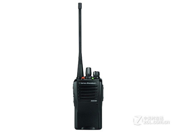

产品类别 | 手台 |
频率范围 | 403-470MHz |
输出功率 | UHF高功率5W,UHF低功率1.5W |
调制方式 | 25KHz/12.5KHz |
产品类别 | 手台 |
频率范围 | 403-470MHz |
信道数量 | 32个 |
信道间隔 | 25KHz/12.5KHz |
工作电压 | 7.4V |
电池容量 | 1800mAh |
平均工作时间 | 模拟:14小时,数字:17小时 |
天线阻抗 | 50Ω |
频率稳定度 | ±1.5ppm |
功能特点 | IP54防护等级 |
机身颜色 | 黑色 |
产品尺寸 | 132x58x38mm |
产品重量 | 265g |
工作温度 | -25℃~ +60℃ |
发射部分 | |
发射音频失真 | <5% |
接收部分 | |
灵敏度 | 模拟:12db SINAD:0.25uV数字:1%误码率,0.28uV数字:5%误码率,0.2uV |
邻道选择性 | 12.5KHz/25KHz 55dB/65dB |
互调抗扰性 | 60dB |
杂散抗扰性 | 70dB |
音频输出功率 | 1W |
接收音频失真 | <5% |
接收交流声与噪声 | 12.5KHz/25KHz 45dB/40dB |
传导发射杂散 | -57dBm |
