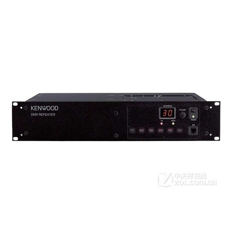

产品类别 | 中继台 |
频率范围 | TKR-710: 136-174MHzTKR-810: 400-470MHz |
输出功率 | TKR-710:5-50WTKR-810:5-40W |
产品类别 | 中继台 |
信道间隔 | 模拟:25KHz/12.5KHz数字:12.5KHz |
工作电压 | 13.2V |
天线阻抗 | 50Ω |
频率稳定度 | ±1.0ppm |
机身颜色 | 黑色 |
产品尺寸 | 483x88x340mm |
产品重量 | 9700g |
工作温度 | -30℃~ +60℃ |
发射部分 | |
调制限制 | ±2.5KHz/±5.0KHz |
调频噪声 | 55dB/50dB |
发射音频失真 | <1% |
接收部分 | |
灵敏度 | 0.28μV |
邻道选择性 | TKR-710:60dB/77dBTKR-810:80dB/74B |
互调抗扰性 | 72dB |
杂散抗扰性 | 85dB |
音频输出功率 | 4W |
接收音频失真 | <2.5% |
