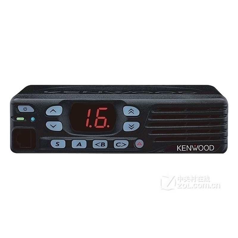

产品类别 | 中继台 |
频率范围 | 400-470MHz |
输出功率 | UHF高功率25W,UHF低功率5W |
调制方式 | 16K0F3E,14K0F2D,14K0F3E,12K0F2D,11K0F3E,7K50F2D,7K60FXD,7K60FXE |
产品类别 | 中继台 |
频率范围 | 400-470MHz |
信道数量 | 16个 |
信道间隔 | 模拟:25KHz/12.5KHz数字:12.5KHz |
工作电压 | 13.6V |
天线阻抗 | 50Ω |
频率稳定度 | ±1.0ppm |
机身颜色 | 黑色 |
产品尺寸 | 160x43x122.6mm |
产品重量 | 1100g |
工作温度 | -30℃~ +60℃ |
发射部分 | |
调频噪声 | 12.5KHz/25KHz 40dB/45dBdB |
发射音频失真 | <5% |
接收部分 | |
灵敏度 | 数字:1%误码率 0.45μV数字:5%误码率 0.30μV模拟(12dB SINAD) |
邻道选择性 | 12.5KHz/25KHz 65dB/75dB |
互调抗扰性 | 73dB |
杂散抗扰性 | 75dB |
音频输出功率 | 4W |
接收音频失真 | <5% |
