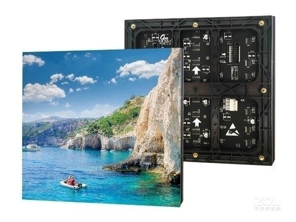

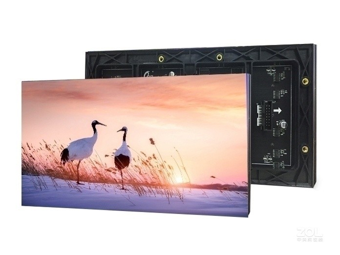

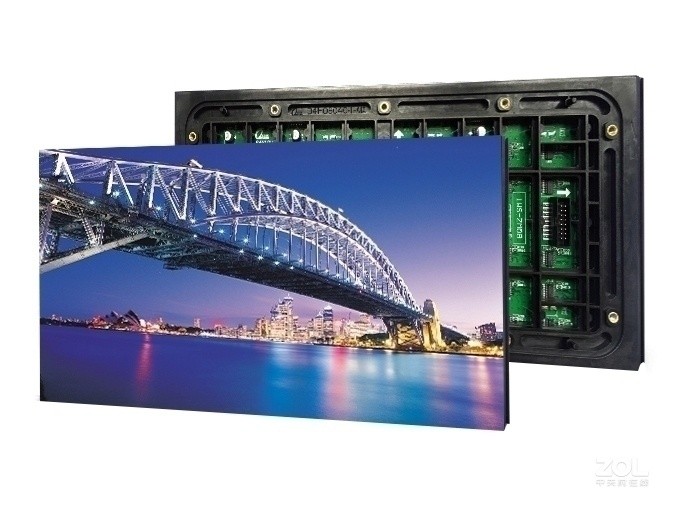

价格: ¥ 10760
点中心距 | 4mm |
像素密度 | 62500点/㎡ |
屏体分辨率 | 80×40 |
显示基色 | 全彩 |
可视角度 | 水平:140° 垂直:130° |
亮度 | ≥6000cd/m2 |
刷新频率 | ≥3840HZ |
使用寿命 | ≥10000小时 |
一般规格 | |
像素直径 | 4mm |
点中心距 | 4mm |
像素密度 | 62500点/㎡ |
单元板尺寸 | 320×160mm |
显示规格 | |
屏体分辨率 | 80×40 |
显示基色 | 全彩 |
亮度 | ≥6000cd/m2 |
电气规格 | |
最大功率 | ≤909W/㎡ |
其他规格 | |
刷新频率 | ≥3840HZ |
驱动方式 | 恒流驱动 |
使用寿命 | ≥10000小时 |
其他性能 | 扫描方式:1/10扫描单位板重量:0.55kg最大电流:≤10.34A最佳视距:≥4m灯管类型:SMD2525衰减率(工作3年):≤15%盲点率:<0.0003,出厂时为0 |
