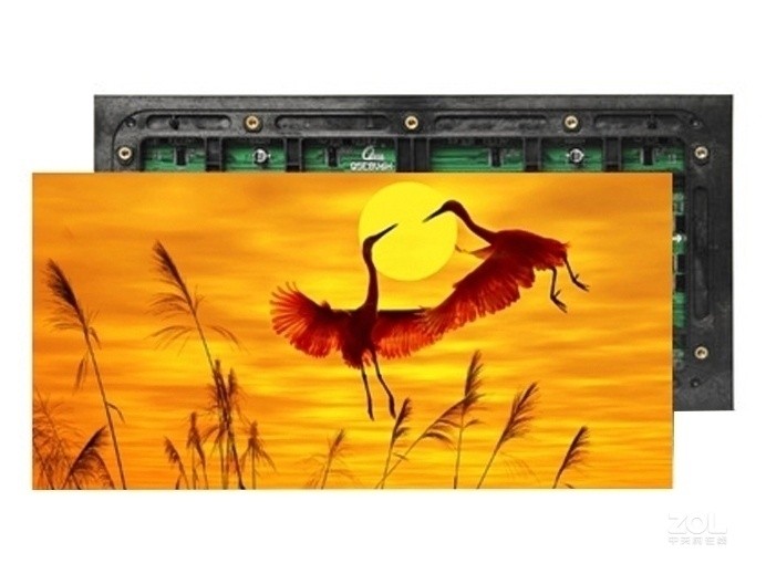

点中心距 | 3.076mm |
像素密度 | 105625点/㎡ |
屏体分辨率 | 104×52 |
显示基色 | 全彩 |
可视角度 | 水平:140°,垂直:130° |
亮度 | ≥4000cd/m2 |
刷新频率 | ≥3840HZ |
使用寿命 | ≥10000小时 |
一般规格 | |
像素直径 | 3.076mm |
点中心距 | 3.076mm |
像素密度 | 105625点/㎡ |
单元板尺寸 | 320×160mm |
显示规格 | |
屏体分辨率 | 104×52 |
显示基色 | 全彩 |
像素组成 | 1R1G1B |
可视距离 | ≥3m |
亮度 | ≥4000cd/m2 |
电气规格 | |
最大功率 | 786W/㎡ |
其他规格 | |
刷新频率 | ≥3840HZ |
驱动方式 | 恒流驱动 |
使用寿命 | ≥10000小时 |
产品特性1 | 扫描方式:1/13扫描单元板重量:0.4kg最大电流:≤8.94A灯管类型:SMD1515衰减率:≤15%(工作3年)盲点率:<0.0003,出厂时为0 |
