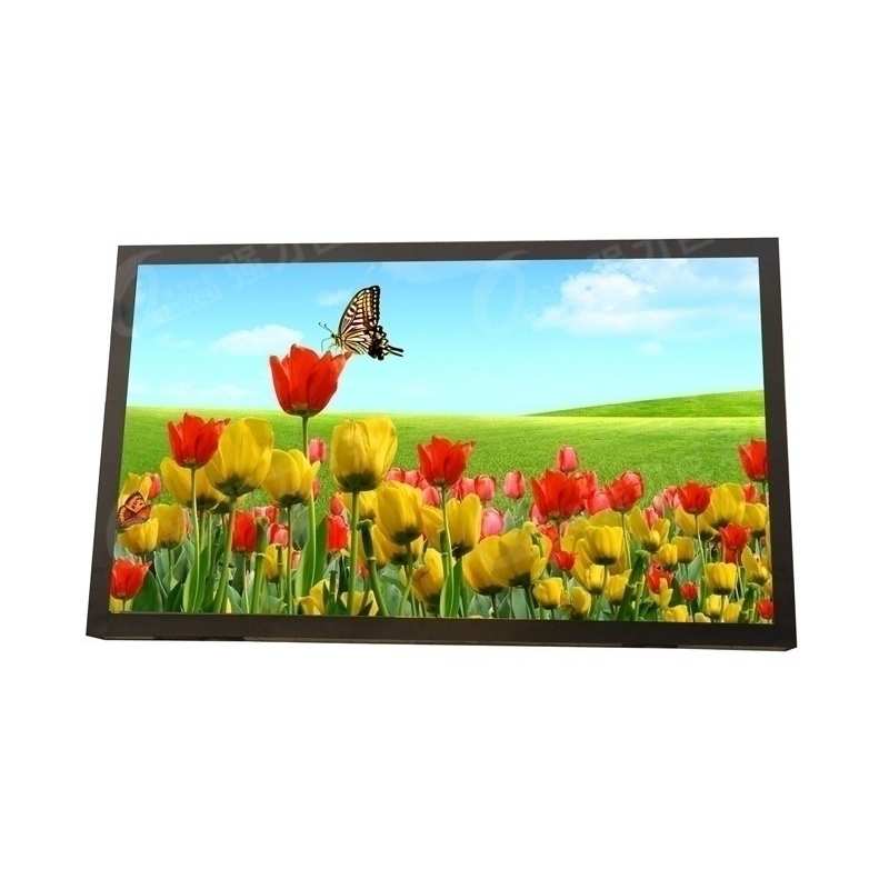

点中心距 | 6mm |
像素密度 | 27777点/㎡ |
屏体分辨率 | 32×32 |
显示基色 | 红、绿、蓝 |
可视角度 | 水平:140° 垂直:130° |
亮度 | 5500cd/m2 |
刷新频率 | ≥1920Hz |
使用寿命 | 100000小时 |
一般规格 | |
产品规格 | P6 |
像素直径 | 6mm |
点中心距 | 6mm |
像素密度 | 27777点/㎡ |
单元板尺寸 | 192×192mm |
显示规格 | |
屏体分辨率 | 32×32 |
显示基色 | 红、绿、蓝 |
像素组成 | 1R1G1B |
显示颜色 | 全彩 |
等级灰度 | 14bit |
白平衡亮度 | 5700cd/㎡ |
亮度 | 5500cd/m2 |
色温 | 2000-9500可调 |
电气规格 | |
最大功率 | 1310W/㎡ |
平均功率 | 490W/㎡ |
工作电压 | 4.5V |
其他规格 | |
传输方式 | 网线 |
刷新频率 | ≥1920Hz |
驱动方式 | 1/8扫动态恒流驱动 |
工作环境 | 户外 |
使用寿命 | 100000小时 |
产品重量 | 495g |
