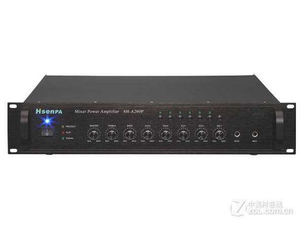

海森 SH-A260P
价格: 价格面议
主要规格
设备类型 6分区合并式功放
规格简述 输出功率:260W;输出方式:4-16 ohms(Ω)定阻输出,70V/100V定压输出;话筒输入:MIC1/ MIC2:600 ohms(Ω) 5-8 mV,非平衡;线路输入:AUX1/ AUX2/ AUX3:10k ohms(Ω) 150-470 mV,非平衡;辅助输出:0.775V (0 dB);频率响应:60Hz~15kHz(±3dB);非线性失真THD:72 dB;音调调整范围:BASS:100 Hz(±10dB),TREBLE:12kHz(±10dB);默音抑制能力:MIC1输入时,MIC2、MIC3、AUX1、AUX2信号衰减0-30dB;功能控制:音量调节六个,高、低音调节各一个,默音调节一个,电源开关一个,分区控制开关六个;冷却方式:DC 12V FAN强制风冷方式;指示灯:电源,信号,失真,保护;电源:AC 220V±10% 50-60Hz;电源消耗:350;设备尺寸:89×483×320mm;重量:15.2kg
产品特性
产品特性1 五路信号输入(二路话筒输入、三路线路输入);设有100V、70V定压输出和4-16Ω定阻输出;各输入通道音量独立调节;高音、低音独立调节,总音量控制;具有优先权设计:MIC1自动默音设有调节开关,可调节范围:0到-30dB;LED电平显示;具有完善的输出短路保护、过载和超温保护功能;散热风扇强制启动;非常适合中、小型公共场合广播使用;自带六分区输出
