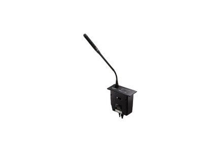

松下 WM-KT32/CH-K
价格: 100
主要规格
设备类型 代表单元麦克风
规格简述 供电方式:DC 24V(由控制器供电)耗电量:约33mA使用温度范围:0-40℃尺寸:149×71×132mm重量:约520g材质:机身、面盖:ABS 树脂内面板:钣金颜色:黑色声音输入(级联接口):输入形式:8孔圆形专用连接器(TCS5074-48-4051),1路平衡(电子平衡)输入电平:-14dBV(标准输入:话筒1Pa,1KHz)输入阻抗:10kΩ话筒声音输出(发言者的话筒混合声):输出形式:8孔圆形专用连接器(TCS5074-48-4051),1路平衡(电子平衡)输出电平:-14dBV输出阻抗:10kΩ以上外部输出(音频输出)输出形式:3.5小型立体声插座,1路,不平衡输出电平:-24dBV输出阻抗:10kΩ以上话筒声音输入(发言中的声音):输出形式:8孔圆形专用连接器(MXR-8RA-8S(71))针1:话筒电源(3.3V)针2:话筒前段输出,-50dBV(0dB=1V/Pa,1kHz)针3:OPEN针4:OPEN针5:话筒背段输出,-36dBV (0dB=1V/Pa,1kHz)针6:接地针7:LED 电源(5V)针8:LED 控制单一指向话筒(接收前方的发言声音用):话筒形式:驻极体电容式 正面灵敏度:-50dB(0dB=1V/Pa、1kHz)话筒指向特性:单一指向最大输入声压:108dBSPL(失真率3%,1kHz)单一指向性话筒(接收周围的噪音用):话筒形式:驻极体电容式 (后)正面灵敏度:-53dB(0dB=1V/Pa、1kHz)话筒指向特性:单一指向性控制器与话筒单元之间的通讯:通讯方式:RS485/422半双工同步方式:异步数据传输速度:19.2kbps仅限与话筒(WM-KN35/CH-K,WM-KN36/CH-K)连接时
