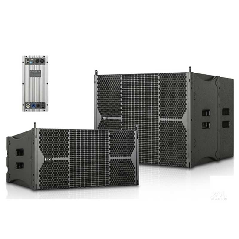

IDZ LB8/LB10/LB181DSP
价格: 价格面议
主要规格
设备类型 扬声器
规格简述 LB-8DSP/LB-10DSP/LB-181DSP分别是LB-10/LB-8/LB-181的DSP有源升级版本,外观尺寸保持一致。LB-10DSP/LB-8DSP音箱背部装备一个大功率二通道的D类开关电源功放模块(H:72W@8Ω+L:550W@4Ω)。而LB-181DSP音箱背部装备一个大功率三通道的D类开关电源功放模块(2×600W@4Ω+1×2000W@4Ω)功放模块应用独特的数字电路技术,比传统功放节省70%以上的能耗,采用先进DSP的处理系统,有比较完善音频处理功能。每通道都有12DB和24DB的多种分频模式。高通,低通分频处理。每通道可单独调整增益,每通道有6段的参量均衡,可随意地调整所需的频响,可设定每通道所需功率的压限处理。使功率不要超过喇叭所承受的功率极限。每通道还有延时和相位调整,为LB-DSP带来完美的音质表现。具有USB连接口功能,可以方便快捷地与安装有专用软件的PC进行连接调试。一只有源LB-181DSP通过输出端口,可以同时驱动最多1只无源LB-181,以及4只LB-10或4只LB-8.LB-8DSP单元组件:LF:8"×2/ HF:φ44mm×2频率响应(±3dB):45Hz--16kHz灵敏度(1m/1W):dB功率(连续/峰值):350W/700W指向性(H×V):90 °×8°D类数字功放输出(RMS):H:72W@8Ω+L:550W@4Ω信号输出输入:XLR公母卡侬输入阻抗:20K Ω 平衡 / 10K Ω 非平衡电源:~170V-270V 50/60Hz PFC开关供电模式吊挂硬件:铁质吊挂组件音箱尺寸:644×419×265mm重量:22.5KGLB-10DSP单元组件:LF:10"×2/ HF:φ44mm×2频率响应(±3dB):75Hz--18kHz灵敏度(1m/1W):103dB功率(连续/峰值):500W/1000W指向性(H×V):90°×8°D类数字功放输出(RMS):H:72W@8Ω+L:550W@4Ω信号输出输入:XLR公母卡侬输入阻抗:20K Ω 平衡 / 10K Ω 非平衡电源:~170V-270V 50/60Hz PFC开关供电模式吊挂硬件:铁质吊挂组件音箱尺寸:644×419×315mm重量: 29KGLB-181DSP单元组件:LF:18"×1频率响应(±3dB):35Hz--250Hz灵敏度(1m/1W):99dB功率(连续/峰值):700W/1400WD类数字功放输出(RMS):2×600W@4Ω+1×2000W@4Ω信号输出输入:XLR公母卡侬输入阻抗:20K Ω 平衡 / 10K Ω 非平衡电源:~170V-270V 50/60Hz PFC开关供电模式吊挂硬件:铁质吊挂组件音箱尺寸:644×700×513mm重量:48KG
