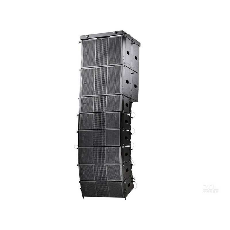

设备类型 扬声器
规格简述 产品特性:LA210由一个1.75"钛膜高频压缩驱动单元及两个10"低频驱动单元组成.是一款紧凑被动两分频线阵列扬声器.单元呈对称式摆放,可获得极佳的一致性及平滑的水平覆盖效果.采用特殊设计的线性高音号角,提高了输出声压,方便简单的音箱角度调整,使现场声音更均匀,覆盖范围更宽厂.外层釆用15MM厚桦木夹板喷涂耐磨哑光黑色涂料,面网贴有高透声率声学海绵,防止尘垢及雨水的侵蚀.LA210可利用LA25B进行无源低音扩展,可实现高精度,高分辩率的低音重放.LA25B既可以与LA210完美地进行吊装,也可以让LA25B稳定堆放在地面,并作LA210的安放平台,为用户提供极方便的应用体验.LA25B是由2只100MM音圈单元组成的低频反射系统,适合作LA210的无源低音扩展.除选用特别定制的顶级高效率低音单元外,箱体还采用了18mm优质多层桦木胶合板制作,板材凹凸互补式结构拼接, 确保最佳的硬度和稳定性.超紧湊型设计,箱体表面喷涂耐磨涂料.LA表现惊人,声音紧凑而低沉,具有不可想象的低频冲击力,让我们轻松获得优质的低音重放成为现实.型号:Model LA-210单元组件:LF:10"×2/ HF:φ44mm×2频率响应:(±3dB) 60Hz--20kHz灵敏度:(1m/1W) 102dB功率(连续/峰值): 400W/800W指向性:(H×V) 120 °×8°标称阻抗:16Ω输入方式:NL4×2,+1 -1吊挂硬件:铁质吊挂组件音箱尺寸:776×424×294mm重量:32KG 型号:Model LA-25B单元组件:LF:15"×2频率响应:(±3dB) 40Hz--400Hz灵敏度:(1m/1W) 101dB功率(连续/峰值): 800W/1600W指向性:(H×V) /标称阻抗:4Ω输入方式:NL4×2,+1 -1音箱尺寸:776×650×440mm重量:58.7KG
