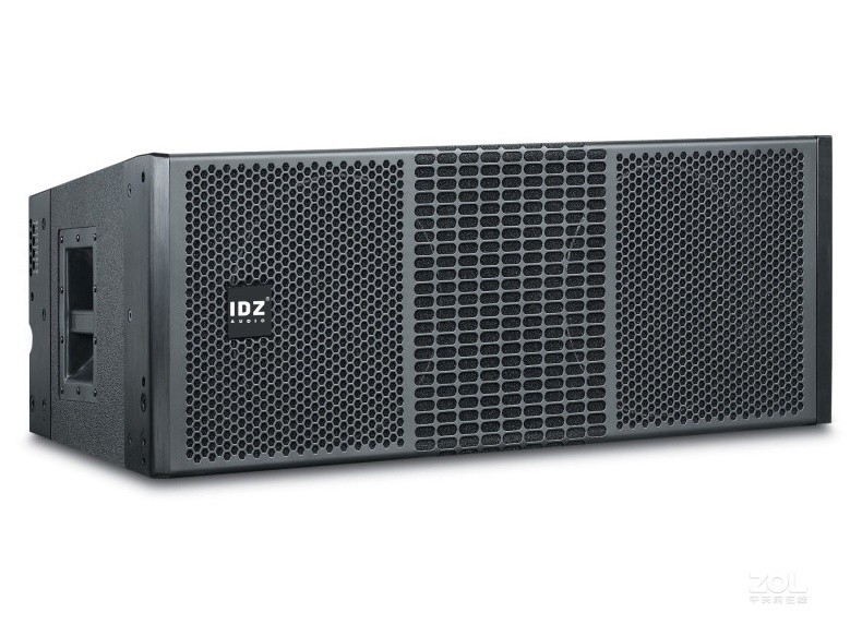

IDZ LA312/LA28B
价格: 价格面议
主要规格
设备类型 扬声器
规格简述 产品特性:LA-312是由三个1.75"钛膜高频压缩驱动单元,两个6.5"中高频驱动单元以及一个12"低频驱动单元组成,动态余量极大,是一款主动三分频线阵列扬声器。高音驱动单元使用了多号角技术,保证了从振膜到号角口相等的长度及同相位的波阵面,提高了输出声压,方便简单的音箱角度调整,使现场声音更均匀,覆盖范围更宽厂。音质细腻通透,大声压不失真.外层釆用18MM厚桦木夹板喷涂耐磨哑光黑色涂料,面网贴有高透声率声学海绵,防止尘垢及雨水的侵蚀.LA28B是一款内置2只18"高效率超低扬声器系统,可作LA-312/LA-212的无源低音扩展。适用于:中小型演出,室外扩声.礼堂会议室扩声等场所. 型号:Model LA-312单元组件: LF:12"×1/MF:6.5"x2/ HF:φ44mm×3频率响应:(±3dB) 50Hz--20kHz灵敏度:(1m/1W) LF:100dB;MF:102dB;HF:110dB功率(连续/峰值):LF:400W/800W;MF:300W/600W;HF:120W/240W指向性:(H×V) 90 °×8°标称阻抗:LF:8Ω;MF:16Ω;HF:24Ω输入方式:NL4×4吊挂硬件:铁质吊挂组件音箱尺寸:942X504X382mm重量:54KG型号:Model LA-28B单元组件: LF:18"×2频率响应:(±3dB) 35HZ-250HZ灵敏度:(1m/1W) 102dB功率(连续/峰值):1400W/2800W 指向性:H×V) /标称阻抗:4Ω输入方式:NL4×2,+1 -1音箱尺寸:942 X 850 X 520mm重量:85KG
