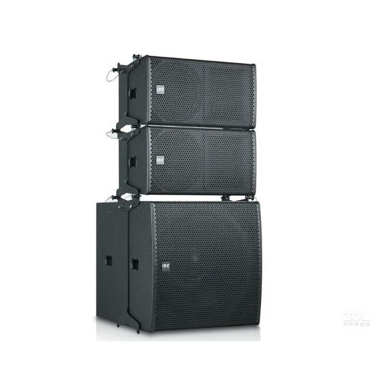

设备类型 扬声器
规格简述 产品特性:LA3206线阵扬声器由一个44mm钛膜高频压缩驱动单元及两个6.5"低频驱动单元组成,是一款紧凑被动两分频线阵列扬声器系统,单元呈对称式摆放,可获得极佳的一致性及平滑的水平覆盖效果。●LA3010线阵扬声器由一个75mm钛膜高频压缩驱动单元及一个10"低频驱动单元组成,是一款紧凑被动两分频线阵列扬声器系统。方便简单的音箱角度调整,使现场声音更均匀,覆盖范围更宽广。特殊设计的树枝状波导管技术高音号角技术,使号角口产生同相位的波阵面,提高了输出声压,多只箱组合后也能具有精确的指向性形成线性阵列组,保证了直达声最大化,并产生优良的音色。与LA3206/LA3010搭配使用的LA3018是一个紧凑型18英寸线阵列超低频扬声器,完备的吊挂配件,可与同系列扬声器一体化吊挂应用。箱体设计精巧,釆用优质桦木夹板制作,外表喷涂耐磨哑光黑色涂料,内网面贴有高透声率声学海绵,防止尘垢及雨水的侵蚀。适用于:中小型演出,室外扩声.礼堂会议室扩声等场所.型号:Model LA-3206单元组件: LF:6.5"×2/ HF:φ44mm×1频率响应:(±3dB) 90Hz—17kHz灵敏度:(1m/1W) 97dB功率(连续/峰值):(RMS/Continous) 300W/600W指向性:(H×V) 100 °× 10°标称阻抗:16Ω输入方式: NL4×2,+1 -1吊挂硬件:铁质吊挂组件音箱尺寸:559×340×245.2mm重量:19KG型号:Model LA-3010单元组件: LF 10"×1/ HF:φ75mm×1频率响应:(±3dB) 75Hz—16kHz灵敏度:(1m/1W) 98dB功率(连续/峰值):(RMS/Continous) 300W/600W指向性:(H×V) 90 °× 10°标称阻抗:8Ω输入方式: NL4×2,+1 -1吊挂硬件:铁质吊挂组件音箱尺寸:559×340×315.1mm重量:22KG型号:Model LA-3018单元组件: LF:18"×1频率响应:(±3dB) 35Hz--250Hz灵敏度:(1m/1W) 98dB功率(连续/峰值): 700W/1400W指向性:(H×V) /标称阻抗:8Ω输入方式:NL4×2,+1 -1吊挂硬件:铁质吊挂组件音箱尺寸: 559×700×586.8mm重量:42KG
