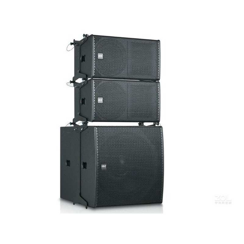

IDZ LA3208/LA3012/LA3118
价格: 价格面议
主要规格
设备类型 扬声器
规格简述 产品特性: LA3208线阵扬声器由一个44mm钛膜高频压缩驱动单元及两个8"低频驱动单元组成,是一款紧凑被动两分频线阵列扬声器系统,单元呈对称式摆放,可获得极佳的一致性及平滑的水平覆盖效果。 LA3012线阵扬声器由一个75mm钛膜高频压缩驱动单元及一个12"低频驱动单元组成,是一款紧凑被动两分频线阵列扬声器系统, 方便简单的音箱角度调整,使现场声音更均匀,覆盖范围更宽广。特殊设计的树枝状波导管技术高音号角技术,使号角口产生同相位的波阵面,提高了输出声压,多只箱组合后也能具有精确的指向性形成线性阵列组,保证了直达声最大化,并产生优良的音色。与之搭配使用的LA3118是一个紧凑型18英寸线阵列超低频扬声器,完备的吊挂配件,可与同系列扬声器一体化吊挂应用。箱体设计精巧,釆用优质桦木夹板制作,外表喷涂耐磨哑光黑色涂料,内网面贴有高透声率声学海绵,防止尘垢及雨水的侵蚀。适用于:中小型演出,室外扩声.礼堂会议室扩声等场所.型号:Model LA-3208单元组件:LF 8"×2/ HF:φ44mm×1频率响应:(±3dB) 80Hz—17kHz灵敏度:(1m/1W) 98dB功率(连续/峰值):(RMS/Continous) 350W/700W指向性:(H×V) 100 °×10°标称阻抗:16Ω输入方式: NL4×2,+1 -1吊挂硬件:铁质吊挂组件音箱尺寸:629×340×270.1mm重量:21KG型号:Model LA-3012单元组件:LF:12"×1/ HF:φ75mm×1频率响应:(±3dB) 70Hz—16kHz灵敏度:(1m/1W) 99dB功率(连续/峰值):(RMS/Continous) 350W/700W指向性:(H×V) 90 °×10°标称阻抗:8Ω输入方式:NL4×2,+1 -1吊挂硬件:铁质吊挂组件音箱尺寸:629×340×360.1mm重量:28KG型号:Model LA-3118单元组件:LF:18"×1频率响应:(±3dB) 35Hz--250Hz灵敏度:(1m/1W) 98dB功率(连续/峰值):700W/1400W指向性:(H×V) /标称阻抗:8Ω输入方式:NL4×2,+1 -1吊挂硬件:铁质吊挂组件音箱尺寸:629×700×586.8mm重量:46KG
