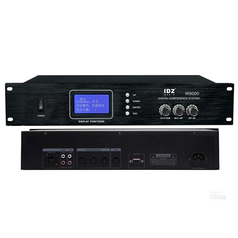

设备类型 话筒
规格简述 数字会议系统采用六芯全数字高保真电路开发设计内置RISC高性能CPU为核心,系统稳定,运算快捷系统主机采用液晶显示,菜单操作更加直观和人性化系统主机四路输出,四路共可连接150个单元,支持多达10主席支持RS-485的PALCO P/D和RS-232的SONY EVI-D70摄像机协议每单元可设置一个视频跟踪预置点,并选择相应摄像机和视频通道系统发言模式具有先进先出、后进先出、自动模式、讨论模式、主席模式等系统可连接多至6个摄像机,配合视频切换器可自动转换视频通道可以设置话筒不发言时自动关闭和发言限定时间,满足多种会场需要独有的高保真音频处理电路,提高整个系统的清晰度具备录音输出接口,所有会议记录能完全录音保存,音频输出还可外接音响扩音设备带有电话耦合器连接插孔,可连接电话耦合器、视频终端进行远程会议主席单元可以利用优先权按键(PRIORITY)来控制发言顺序,控制会议气氛会议单元由系统主机供电,工作电压为直流24V,符合安全标准主机正面主机菜单显示窗口,显示系统的设置,工作状况功能设置键盘:“UP”键为向上移动选择菜单键;“DOWN”键为向下移动选择菜单键;“ENTER”键为选择及返回当前菜单键电源开关数字视像跟踪主机后面板电脑USB连接插座,可连接电脑,利用电脑软件对系统调节控制。电脑232串口连接插座,可连接电脑,利用电脑软件对系统调节控制。摄像机及视频切换器连接插座,连接摄像机可以采用RS485或RS-232通讯的。从左至右依次为RX、TX、G、A、B、G、B、A。其中左边RX、TX、G、A、B五个端口连接摄像机通讯线;右边G、B、A连接视频切换器。当连接RS-232通讯接口的摄像机时,RX连接摄像机机时的TXD,TX连接摄像机的RXD,G接地。当连接485通讯接口的摄像机时,相应的A、B和摄像机的A、B对应连接,G接地;视频切换器的G、B、A端口与右边的G、B、A端口同样对应连接。视频终端输入输出接口、电话耦合器。系统线路输入及输出接口。音频非平衡输出接口。音频平衡输出卡农,用于连接调音台等设备。系统话筒单元连接口,分4路连接。保险丝安装座,安装2.5A的保险丝。交流电源输入插座,连接交流220V电源,保险丝220V5A。机械参数:主机采用2U设计可安装在19英寸标准机柜外形尺寸(长×宽×高):483×298×90mm颜色:黑色重量:4kg
