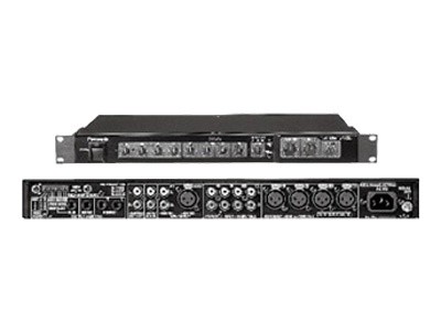

松下 WR-XS3/CH
价格: 12000
主要规格
设备类型 小型调音台
规格简述 电源:AC 220-240V,50Hz功耗:10W环境温度:0-45℃尺寸:480×250×44mm(不含旋钮等突起部分)重量(大约):3.4kg频率响应:20Hz-20kHz±1dB(立体声输入);300Hz-20kHz±1dB(单声道输入,灵敏度-60dBu)总谐波失真:0.1%以下(单声道输入)输入转换噪声:-126dB以下(信号源阻抗150Ω,音频频段22.4Hz-22.4kHz)残余噪声:-94dBu以下(所有旋钮旋至最小值,音频频段22.4Hz-22.4kHz)最大输入:+10dBV以上(立体声输入,灵敏度-10dBV时);+10dBu以上(单声道输入,灵敏度-10dBu时)最大输出:+24 dBu以上(立体声、单声道、辅助输出)串扰:-80dB以下,1kHz(邻近频道之间)共模抑制比:70dB以上,1kHz(单声道输入,灵敏度-60dB时)最大电压增益:11.8dB以上(立体声输入,立体声输出 10kΩ);64dB以上(单声道输入,立体声输出10kΩ)输入电路单声道输入1至4:-60dBu到-10dBu,10kΩ,平衡,单声道输入,4电路,卡侬XLR-3-31型插口立体声输入1至4:-10dBV(-7.8dBu),10kΩ,非平衡,立体声输入(L/R),4电路,RCA针式插口多输入(单声道):-45dBu,10kΩ,平衡,单声道输入,1电路,卡侬XLR-3-31型插口多输入(立体声):-10dBV(-7.8dBu),10kΩ,非平衡,立体声输入(L/R),1电路,RCA针式插口(后面)/φ3.5 mm立体声小型插口(前面)辅助输入:+4dBu,10kΩ,非平衡,立体声输入(L/R),1电路,RCA针式插口输出电路立体声输出:+4dBu,10kΩ,电子平衡,立体声输出(L/R),1电路,TRS插口单声道输出:+4dBu,10kΩ,电子平衡,单声道输出,1电路,TRS插口辅助输出:+4dBu,10kΩ,电子平衡,单声道输出,1电路,TRS插口录音输出:-10dBV,10kΩ,非平衡,立体声输出(L/R),1电路,RCA针式插口
