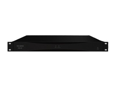

优声 DAM-8F
价格: 28650
主要规格
设备类型 数字音频处理器
规格简述 存储:预设8组输入通道功能:前置放大、信号发生器、扩展器、压缩器、5段参量均衡具有PEQ、High-Shelf、Low-Shelf、LP、HP等类型可选输出通道功能:可选8段参量均衡或31段图示均衡、延时器、分频器、高低通滤波器、限幅器自适应回声消除(AEC):回声消除尾长:256ms;内置ANC噪声消除量:18dB,MAX自适应反馈消除(AFC):抑制点数:16点,具有手动,动态,固定三种处理方式,多种模式可选采样频率:48kHz输入到输出动态范围:106dB 幻像供电:DC48V输入共模抑制:75dBu@+20dBu,60Hz通道隔离度:106dB 频率响应:20Hz-20kHz (±0.5dB)本底噪(A-计权):-90dBu等效输入噪声EIN:≤-125dBu总谐波失真(THD+N):≤0.0025%,@1kHz,+4dBu最大输入增益:42dB输入阻抗:10KΩbalance输出阻抗:100 ohm最大输出电平:20dBu工作电压:220VAC或110VAC、50Hz功率:60W尺寸大小: 44×488×260mm重量:3.2kg输出阻抗:100ohm8路平衡式话筒/线路输入,具有48V幻象供电软开关8路平衡式线路输出USB2.0音频接口自适应反馈消除AFC自动增益控制AGC即时响应的限幅器RS-232双向串行控制接口GPIO可编程控制接口8路逻辑输入4路电压输入控制
