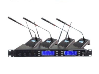

设备类型 无线系统及麦克风
规格简述 无线接收机技术参数灵敏度:12dBuV(80dB S/N)灵敏度调节范围:12-32dBuV接收机分4个不同区:A.B.C.D四个不同区,每个区是不同的50个频率可调频点:具有200个发射频道对频方式:红外线自动对频平衡输出:0-0.5V/600Ω音频输出:0-0.5V/5KΩ 电源:外接11-18V直流电源工作电流:300mA频率范围:740MHz-790MHz(可选)调节方式:FM最大频偏:±45KHz音频回应:40Hz-18KHz(±3dB)综合失真:≤0.5%工作温度:-10℃至+40℃包装尺寸:600×300×170mm
产品特性
产品特性1 无线接收机主要特征:本机装置容易,功能强大,特性稳定,能在复杂的高级会议环境下,获得最满意的效果;美观、坚固的设计;声音还原度极高,极富穿透力,让所有与会都听到清晰的发言机箱规格:EIA标准1U机型机箱材质:金属面板,金属机箱面板显示:LCD显示,可同时显示RF/AF信号和频点;设有各通道音量独立调节;天线可以外置延长;设有各通道独立输出(6.3mm非平衡输出)和公用输出(即6.3mm非平衡输出和平衡卡龙输出)
产品特性2 会议式无线发射器技术参数:管身材质:塑料灌注成型振荡模式:PLL相位锁定频率合成载波频段:UHF 740-790MHz频率宽度:50MHz频率调整:自动追锁接收机工作频道输出功率:(高)70mW /(低)10mW(或依照电波法规)谐波辐射:<-55dBC最大偏移度:±45KHz预设频道:200频率响应:50-16,000Hz指 向 性:高心型指向性感度:-80±3dB输出阻抗:750Ω使用电池:AA电池两只操作显示:LCD同时显示电池容量,频道,低电压警示最大发射距离:100m
产品特性3 会议式无线发射器主要特征:精致的工艺烤漆,美观大方内藏式天线设计,更符合人体美学有高,低功率可以调节,更稳定的发射效果特殊的咪芯设计,音色效果更红外线自动对频方式,更方便准确的找到相应频率发射器每台为200个频率,可以任意对应A,B,C,D每个区四档灵敏度可调,可显示灵敏度,直接开机和MUTE开机两种转换模式
