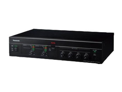

松下 WP-MA062/CH
价格: 100
主要规格
设备类型 多用途合并式功率放大器
规格简述 电源:AC 220V,50Hz功率:44W额定功率:202W/(60W+60W/100V(167Ω))额定输出:60Wx2(8Ω连续输出)/100V 60Wx2(167Ω)不可同时使用;100V并联连接时:120Wx1(83Ω)仅限同一套可并联连接输出频率特性:50Hz-20kHz失真度:0.5%以下S/N:80dB*1以上(IHF-A.WTD)输入:麦克风1/2:-66dB*1(带正面VR)、平衡式圆形连接器;带幻象电源+48V(可设为ON/OFF)、内置优先插播功能线路1/2:-10dB*1(带正面VR)、不平衡式管脚插座x2(立体声/单声道)正面线路输入:-10dB*1(线路1 正面VR兼用)立体声ø3.5微型插座;正面线路1输入与背面线路1输入设为MIX增设声音输入(优先输入):0dB*1/-20dB*1(背面电平切换开关)、不平衡式 管脚插座x2(A/B系统)优先控制输入:输入短路、开放电压18V、短路时电流为3mA输出:100V输出A/B适用负载167Ωx2、螺钉式端子台;并联连接时适用负载 83Ωx1(但是仅限于同一套中)8Ω输出A/B:适用负载8Ωx2可拆卸式连接器增设声音输出:-20dB*1x2(A/B系统)(增设台数为3台、加上第一台,合计为4台)指示:电平测量仪器:峰值(红色)x2通道、信号(绿色)2点x2通道状态指示LED(2色):保护(橙色)/检测到系统发生异常时(红色)×2通道优先/增设状态指示:优先/增设(绿色)使用温度范围:0-35℃(桌面安装时的室温),0-45℃(机柜式安装时的柜内温度)使用湿度范围:20%RH~90%RH(但是无结露现象)尺寸:420×88×250mm(EIA:2U尺寸,凸起部分除外)重量:约6.1kg表面处理:面板:黑色树脂注塑(蒙赛尔N1近似色);保护盖:黑色烤漆(蒙赛尔N1近似色)
