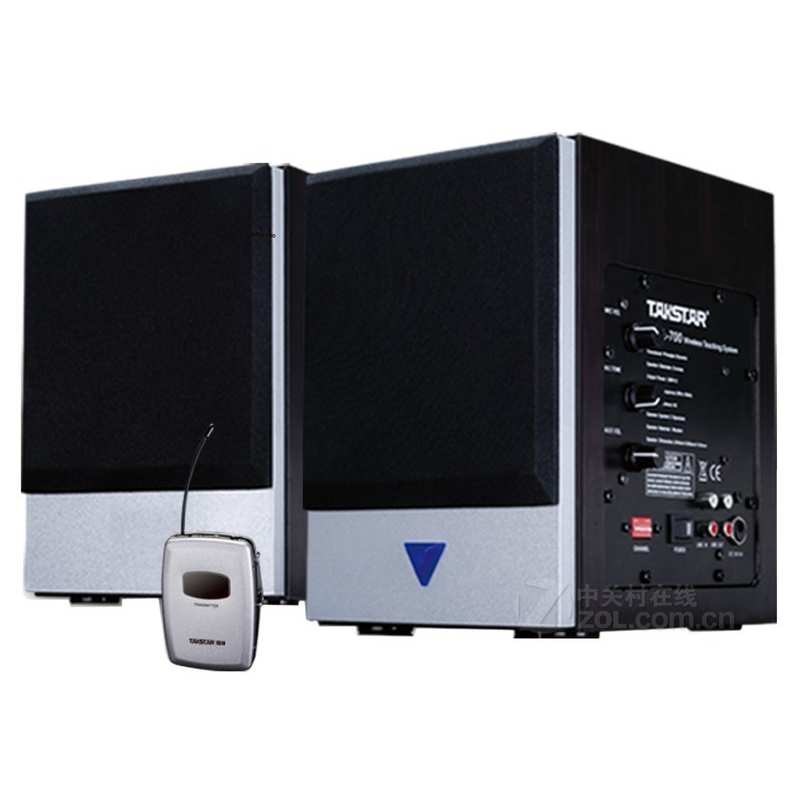

设备类型 无线教学系统
规格简述 接收灵敏度:-80dBm SN>25dB杂讯锁定:-91dBm±1dBm频率范围:790.000MHz-821.750MHz频率波段:2波段 (790MHz-805.750MHz,806MHz-821.750MHz)频率响应:80Hz-16kHz扩音系统:双音箱 (立体声)最大输出功率:30Wx2输出阻抗:4Ω电源适配器:DC 16V/5A发射功率:<10mW发射消耗电流:40-50mA发射充电电流:350mA红外对频距离:5米(直线距离) 音频调制度:7-8kHz(Input 15mV)导频调制度:8-9kHz(Max.)无线使用距离:20-30米(室内)发射充电时间:3-5小时发射使用时间:>12小时发射低电指示:3.2V±1V适用范围:多媒体教学等工程安装
产品特性
产品特性1 采用UHF双频段设计,每个频段预设64个频道,共128个频道可供安装使用;应用抗干扰专利技术,发射器可在任何已安装WDA700无线音箱的教室使用,而不会产生干扰;发射器的发射频率由接收器(主音箱)通过无线自动同步技术设置完成;优质的音箱体和先进的电声技术设计,提供清晰自然、无失真的声音效果。
