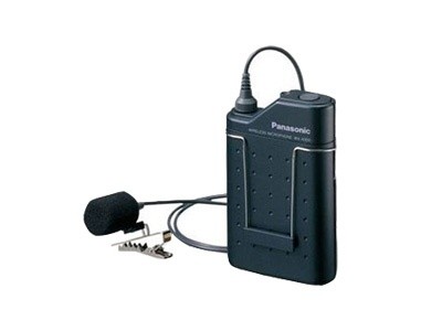

松下 WX-4300B/CH
价格: 3519
主要规格
设备类型 领夹型无线麦克风
规格简述 音频信号:32.768kHz电波形式:F3E,F9W震荡方式:水晶控制PLL频率合成调制方式:电抗调制方式发射功率:2mW有效距离;约30m(无障碍物)变调灵敏度:±5 kHz FM(92dB SPL 1kHz时)使用传声器:单向性驻极体电容传声器频率特性:100Hz-10kHz(1kHz标准50μs加强)最大输入音压:116dB SPL(SENS1)输入等效噪音:40dB SPL以下(A曲线、SENS1)控制方式:通过音频信号进行的ASK使用电池:松下制5号锰干电池1.5V×1节消耗电流:约60mA(1.5V时)干电池寿命(常温25℃连续使用时):约10小时(使用松下制5号锰干电池时);约25小时(使用松下制5号碱性干电池时)使用温度范围:0-40℃尺寸:主体部分:63×100×23.5mm传声器部分:最大直径14mm,长度25.5mm,传声器与主体间的导线长700mm重量:主体部分:约100g(包括干电池);传声器部分:约15g材质:采用深蓝色金属质感树脂(孟塞尔色度值为 2.5PB2/2的近似色)
