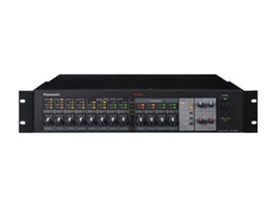

松下 WR-DX002/CH
价格: 100
主要规格
设备类型 数字式调音台
规格简述 电源:AC 220V,50Hz使用温度范围:0-45℃功耗:22W外型尺寸:480×88×250mm(不含突起部)重量:约4.9kg抛光:面板:黑色(蒙赛尔N1近似色)、ABS树脂;主机:黑色(蒙赛尔N1近似色)、涂层钢板外部控制:连接器:D-SUB 25针(阴性)接点控制输入:内置闭合接点方式、4系统、防回流二极管接点控制输出:内置闭合接点方式、4系统、开集方式电源控制输出:内置闭合接点方式、1系统、开集方式VCA控制输入:电源电压+3.3V、10kΩ B特性 推荐VCA ON/OFF控制输入:内置闭合接点方式、4系统、防回流二极管声音性能(综合):频率特性:20Hz-20kHz总谐波失真率:0.1%以下动态范围:100dB Typ.*1输入换算杂音:-126dBu以下*1串扰:-70dB以下(1kHz)样本频率:48kHzA/D转换器、D/A转换器:24bit信号延迟:1.2ms以下(单声道输入,立体声输入至主输出,单声道输出)声音输入:单声道输入8系统,立体声输入4系统单声道输入:格式、连接器:电子平衡、相当于XLR-3-3额定值、最大输入:-60dBu--10dBu、+8dBu输入阻抗:10kΩ立体声输入:格式、连接器:不平衡、管脚插孔额定值、最大输入:-10dBV、+9dBV输入阻抗:10kΩ声音输出:主输出2系统,单声道输出2系统,录音输出1系统主输出:格式、连接器:电子平衡、相当于XLR-3-32单声道输出:额定值、最大输出:+4dBu、+18dBu输出阻抗:150Ω适合阻抗:10kΩ以上录音输出:格式、连接器:不平衡、管脚插孔额定值、最大输出:-10dBV、+10dBV输出阻抗:600 Ω适合阻抗:10kΩ以上功能声反馈抑制器:4系统(单声道输入通道1-4)频段数量:动态陷波4个频段频带:40Hz-18kHz(1/48倍频间隔)衰减量:0dB--15dB(3dB step)Q:30/60(自动判断)均衡器:配备通道:全单声道输入通道4种模式预设方式模式0(旁通):一般演讲用模式1:中高音域强调模式模式2:低音域强调模式模式3:低音域或中高音域增强模式立体声输入弱音器:可在手动模式和自动模式间进行切换(通过背面拨码开关)衰减量:-10dB模式记忆*2:记忆数量4个、可通过接点输入输出进行控制立体声输入通道选择*2:可择一选择立体声输入通道、通过接点输入输出进行控制低音增强功能:配备通道:全输出通道幻象电源:DC +48V
