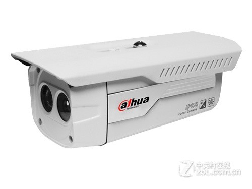

产品类型 | 模拟摄像机 |
产品功能 | 红外灯 |
成像器件 | 1/3英寸 SONY CCD |
有效像素 | 976×582 |
产品尺寸 | 200.2×89.1×80.4mm |
产品重量 | 450g |
产品类型 | 模拟摄像机 |
产品功能 | 红外灯 |
产品外形 | 枪式 |
成像色彩 | 彩色 |
硬件性能 | |
有效像素 | 976×582 |
镜头参数 | 2.8/3.6/6/8mm镜头可选 |
最低照度 | 0.001Lux@ (F1.2,AGC ON),0 Lux with IR |
水平清晰度 | 700TVL |
电子快门 | 1/50s-1/100000s |
信噪比 | >65dB |
接口参数 | |
视频输出 | 1Vp-p Composite Output(75欧姆/BNC) |

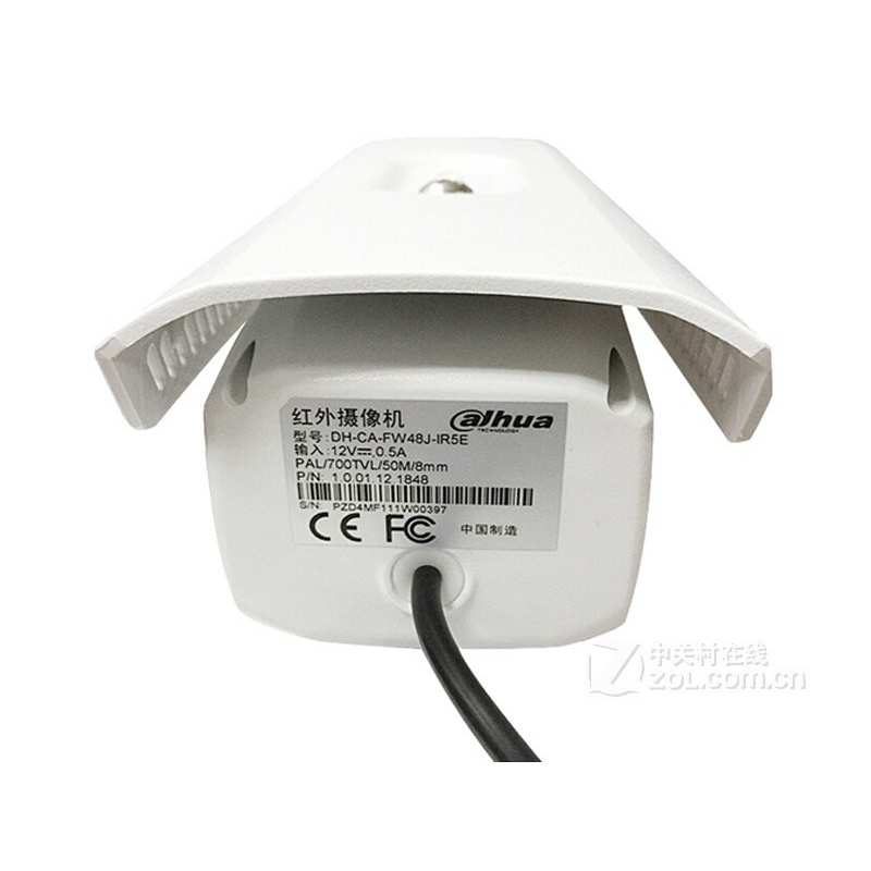

防护等级 | IP66 |
电源电压 | DC 12V±10% |
电源功率 | 5.5W Max |
安装方式 | 壁装、吊装 |
产品重量 | 450g |
环境温度 | -30-60℃ |
环境湿度 | |
其他性能 | 最大红外距离:30m日夜转换:电子彩转黑降噪:2D降噪智能红外:支持 |
