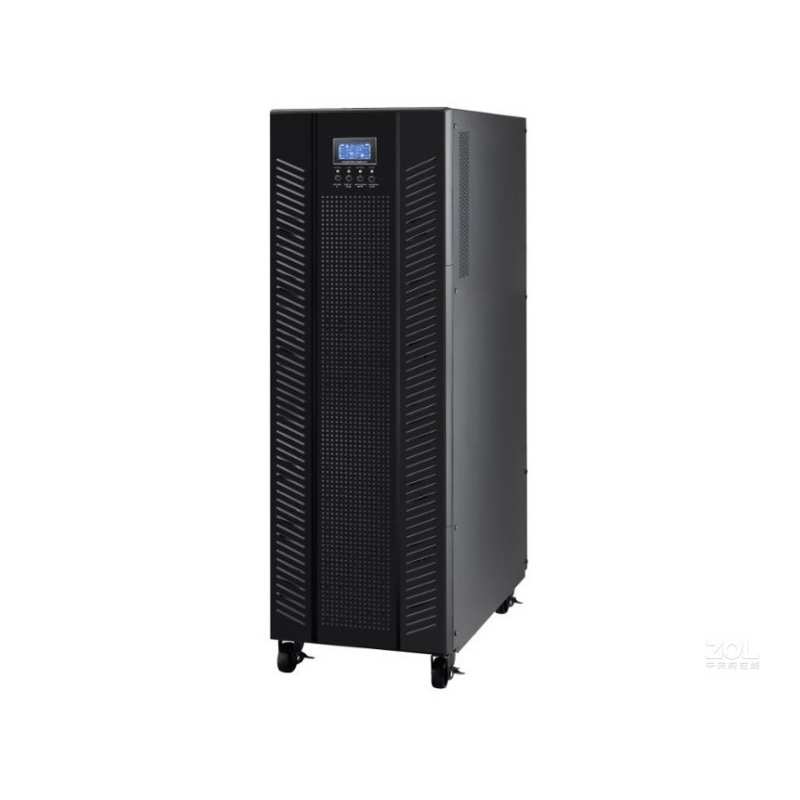

额定功率 | 80000W |
输入电压范围 | 380(400/415)±25%V |
输入频率范围 | 50/60±5自动辨别Hz |
输出电压范围 | 380(400/415)±1%V |
输出频率范围 | 自动跟踪输入频率Hz |
额定容量 | 100KVA |
额定功率 | 80000W |
额定电压 | 380Vac(400/415Vac) |
输入输出 | |
输入配线 | 三相四线 |
输入功因 | ≧0.99 |
输出电压波形 | 正弦波 |
电流峰值比 | 3:1 |
输出功因 | 0.8 |
通信和管理 | |
接口端口 | 干接点,RS232通讯界面 |
面板显示 | LCD+LED |
过载能力 | 在110%/125%/150%过载时能维持300分钟/10分钟/1分钟 |
电池 | |
电压电流 | 348-384V |
环境 | |
工作环境 | 工作温度:0-40℃,工作湿度:0-95% |
噪音值(dBA) | <54dBA |
外观尺寸 | 975×555×1285mm |
产品重量 | 470kg |
