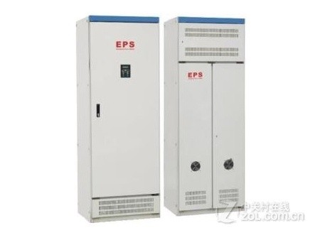

UPS类型 | EPS应急电源 |
额定功率 | 45000W |
输入电压范围 | 380±25%V |
输入频率范围 | 50±5%Hz |
输出电压范围 | 正常时:同市电电压;应急时380±3%V |
输出频率范围 | 正常时:与市电同步;应急时:50±0.5%Hz |
后备时间 | 任意时间可选 |
电池类型 | 铅酸蓄电池 |
UPS类型 | EPS应急电源 |
额定功率 | 45000W |
额定电压 | 380V |
整机效率 | 应急供电时:≥92%;正常时≥98% |
输入输出 | |
输入配线 | 三相四线+地线 |
输入电压范围 | 380±25%V |
输入频率范围 | 50±5%Hz |
输出电压波形 | 正弦波 |
通信和管理 | |
接口端口 | RS232 |
面板显示 | LED;LCD |
报警功能 | 故障灯光报警 |
保护 | 过载,短路,欠压保护,缺相可运行 |
电池 | |
后备时间 | 任意时间可选 |
电池类型 | 铅酸蓄电池 |
电压电流 | 96VDC/192VDC/336VDC/480VDC |
充电时间 | 8小时 |
环境 | |
工作环境 | 工作温度:-20-40℃,工作湿度:0-90% |
操作高度 | ≤2000m |
噪音值(dBA) | <65 |
外观尺寸 | 800×600×2260mm |
产品重量 | 410kg |
其它性能 | 转换时间:≤5ms(特殊时≤0.25ms) |
