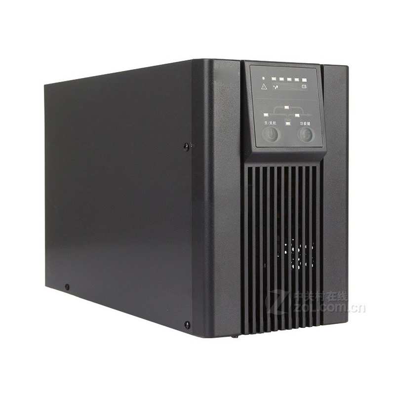

价格: ¥ 1350
UPS类型 | 在线式 |
额定功率 | 800W |
输入电压范围 | AC 115-300V±5V |
输入频率范围 | 45-55(±0.5)Hz |
输出电压范围 | 逆变输出:AC 220V±3%V |
输出频率范围 | 交流输入正常时:50±5Hz交流输入异常时:50Hz±1%Hz |
后备时间 | 取决于外接电池组的容量 |
UPS类型 | 在线式 |
额定容量 | 1KVA |
额定功率 | 800W |
额定电压 | AC 220V |
额定频率 | 50Hz |
输入输出 | |
输入配线 | 单相接地 |
输入功因 | >0.98 |
输出电压波形 | 正弦波THD<3%(线性负载)正弦波THD<8%(非线性负载) |
电流峰值比 | 3:1 |
输出功因 | 0.8 |
其它输入参数 | 旁路电压:AC 80V×(1±5%)-AC 285V×(1±5%) |
其它输出参数 | 输出方式:单相接地动态电压瞬变:<5%动态瞬变恢复时间:<60ms过载能力:130%负载持续不小于30ms,恢复点为90%负载逆变转旁路转换时间:<4ms |
通信和管理 | |
接口端口 | RS232(可转485),干接点,智能插槽(可扩充SNMP,手机短信等多种监控方式) |
电池 | |
电压电流 | 36V DC(可选24V,48V) |
电池容量 | 3节 |
环境 | |
噪音值(dBA) | <55dB(1m) |
外观尺寸 | 355×145×220mm |
产品重量 | 6.5kg |
其它特点 | 电池输入:开机输入最大冲击电流:<额定电流的150% |
