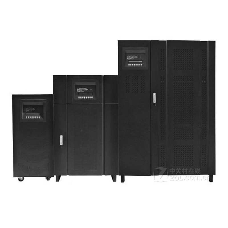

UPS类型 | 工频在线式 |
额定功率 | 400KW |
输入电压范围 | 285-475V |
输入频率范围 | 50/60(±5)Hz |
输出电压范围 | 380V |
输出频率范围 | 50/60Hz |
后备时间 | 任意时间可选 |
电池类型 | 艾亚特铅酸蓄电池 |
UPS类型 | 工频在线式 |
额定容量 | 500KVA |
额定功率 | 400KW |
额定电压 | 380V |
额定频率 | 50/60Hz |
输入输出 | |
输入配线 | 三相五线制 |
输入电压范围 | 285-475V |
输入谐波 | <3%(线性负载),<5%(非线性负载) |
输入功因 | ≥0.99(100%负载) |
输出电压范围 | 380V |
输出频率范围 | 50/60Hz |
输出电压波形 | 纯正弦波 |
电流峰值比 | 3:1(最大) |
输出功因 | 0.8 |
通信和管理 | |
面板显示 | LCD液晶 |
报警功能 | 电池模式:每4秒响一声电池电量低:每1秒响一声过载:每0.5秒响一声错误:连续鸣响 |
保护 | 过载,深度放电及过充保护 |
过载能力 | 在110%/125%/150%,过载时能维持30分钟/10分钟/1分钟 |
电池 | |
后备时间 | 任意时间可选 |
电池类型 | 艾亚特铅酸蓄电池 |
电池容量 | 根据延长时间配置艾亚特原装蓄电池 |
充电时间 | 9小时充至90% |
环境 | |
工作环境 | 工作温度:0-45℃(无冷凝),工作湿度:0-90%RH |
存储环境 | -25℃-55℃ |
噪音值(dBA) | <65dB(A) |
指示灯 | 输入输出电压、频率、电池电压、负载百分比、机内温度 |
外观尺寸 | 1630×1000×1900mm |
产品重量 | 2600kg |
其它性能 | 并机模块、谐波滤波器、输入隔离变压器、智能监控软件、SNMP适配器 |
其它特点 | 干接点,RS232通讯界面,GM3101界面 |
