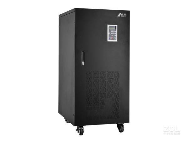

UPS类型 | 在线式 |
输入电压范围 | 160-275V |
输入频率范围 | 50/60±5%Hz |
输出电压范围 | 220V |
输出频率范围 | 50/60Hz |
电池类型 | 免维护铅酸电池 |
UPS类型 | 在线式 |
额定容量 | 30KVA |
额定频率 | 50/60±5%Hz |
整机效率 | >87% |
输入输出 | |
输入电压范围 | 160-275V |
输出电压范围 | 220V |
输出频率范围 | 50/60Hz |
输出电压波形 | 正弦波 |
电流峰值比 | 3:1 |
输出功因 | 0.8 |
其它输出参数 | 电压稳定度:±1%频率稳定度:±0.5%(市电断电时)失真度: |
通信和管理 | |
接口端口 | RS232 |
面板显示 | LCD:显示UPS运行状态;输入、输出电压,输入、输出频率,电池电压,输出功率(%),逆变器温度 |
报警功能 | 市电断电:蜂鸣器每隔4秒鸣叫1次市电异常:蜂鸣器每隔4秒鸣叫1次,市电模式指示灯闪烁电池将耗尽:蜂鸣器每隔1秒鸣叫1次,电池模式指示灯闪烁,电池低压灯亮过载:过载指示灯常亮,蜂鸣器长鸣UPS异常:故障指示灯常亮,蜂鸣器长鸣 |
保护 | 电池:电池低压自动关机,市电恢复自动重启,小型断路器保护过温度:UPS内部温度>85℃自动转至旁路输出短路:限流,自动关机,小型断路器保护UPS异常:自动转至旁路,负载由市电供电杂波滤波器:10-100KHz at 40dB,100KHz-100MHz at 70dB |
过载能力 | 110%正常工作,125% 10分钟后转旁路,150% 1分钟后转旁路,>150% 200ms后转旁路,负载正常后恢复 |
电池 | |
电池类型 | 免维护铅酸电池 |
电压电流 | 192V/240 DC(可选) |
充电时间 | 8-10小时内完成90%容量 |
环境 | |
工作环境 | 工作温度:-10-50℃,工作湿度:20-90%(无冷凝) |
操作高度 | <2000m(海拔每增加500m,UPS输出减额2%) |
噪音值(dBA) |
指示灯 | 电池低压指示灯:电池电压低时过载指示灯:过载时亮故障指示灯:故障时亮UPS状态指示灯:市电模式,电池模式,逆变供电,旁路供电,UPS异常 |
外观尺寸 | 555×730×1200mm |
产品重量 | 300kg |
其它特点 | 市电断电转换时间:0ms,逆变/旁路转换时间:≤1ms |
可选附件 | 可以根据客户要求定制加输入隔离变压器,浪涌保护器,380VAC输入110VAC输出非标定制机器,医疗专用UPS |
