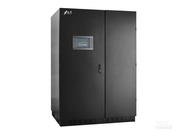

UPS类型 | 在线式 |
输入电压范围 | 380±20%V |
输入频率范围 | 45-65Hz |
输出电压范围 | 380V |
UPS类型 | 在线式 |
额定容量 | 20KVA |
额定电压 | 380V |
额定频率 | 50/60Hz |
整机效率 | 正常工作于负载100%时:90-93%经济模式于负载100%时:98% |
输入输出 | |
输入电压范围 | 380±20%V |
输入频率范围 | 45-65Hz |
输出电压范围 | 380V |
输出电压波形 | 正弦波 |
电流峰值比 | 3:1 |
其它输出参数 | 线性负载电压波形失真: |
通信和管理 | |
接口端口 | RS232/C |
电池 | |
电压电流 | 192(384V DC) |
环境 | |
工作环境 | 工作温度:0-40℃,工作湿度:0-95%(无凝结) |
操作高度 | 1000米额定功率(升高100米降低-1%)最大4000米 |
噪音值(dBA) | 60-65 |
外观尺寸 | 390×725×1220mm |
产品重量 | 260kg |
其它特点 | 最大泄漏电流:100mA平均无故障时间(MTBF):300000小时远程信号:三个触点信号(电池低,电池放电,旁路/故障),输出 12VDC 80mA远程控制:EPO和旁路冷却:强制通风(风机转速随负载变化)进出线方式:下/后安规标准:安规:EN 50091-1/GB4943,电磁兼容:EMC EN 50091-2/GB7260.2,GB/T 17626.2-5标准配置:内置输出隔离变压器 |
可选附件 | 可选配置:输入隔离变压器,5次谐波滤波 |
