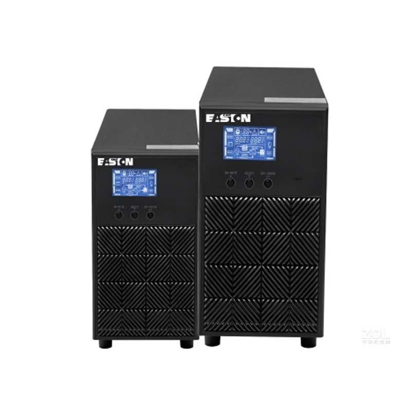

价格: ¥ 72000
UPS类型 | 在线式 |
额定功率 | 8000W |
输入电压范围 | 3×AC 380V/AC 400V,AC 285-475V |
输入频率范围 | 56/60±10%Hz |
输出电压范围 | 3×AC 380V/AC 400V |
输出频率范围 | 56/60同步±1%Hz,市电丢失±0.1Hz |
电池类型 | 密封铅酸电池 |
UPS类型 | 在线式 |
额定容量 | 10KVA |
额定功率 | 8000W |
整机效率 | 在线模式:89%,电池模式:90% |
输入输出 | |
输入配线 | 3相+N线 |
输入功因 | ≥0.99于100%负载 |
输出电压波形 | 正弦波 |
电流峰值比 | 3:1 |
其它输出参数 | 电压稳定性:稳态±1%典型值,瞬态±5%典型值(负载变化100-0-100%)频率跟踪速率:±1Hz/s总谐波(THDv):<2%(线性负载),<5%(非线性负载)相位不平衡度:120°±1%(平衡负载),120°±2%(50%不平衡负载) |
通信和管理 | |
保护 | 极重过载,短路,电压有限制限制,冲击电流,峰值电压限制 |
过载能力 | 110%-150%可运行10-1min,150%-160%可运行1min-200ms,>160%可运行200ms |
电池 | |
电池类型 | 密封铅酸电池 |
电压电流 | 充电电流:默认10A,最大值=容量/电池电压 |
电池容量 | 数量:29/30/31/32(12V,可调) |
外观尺寸 | 656×405×817mm |
产品重量 | 118kg |
其它性能 | 切换到旁路:过载160%:立即切换切回逆变:报警清除后自动切换 |
