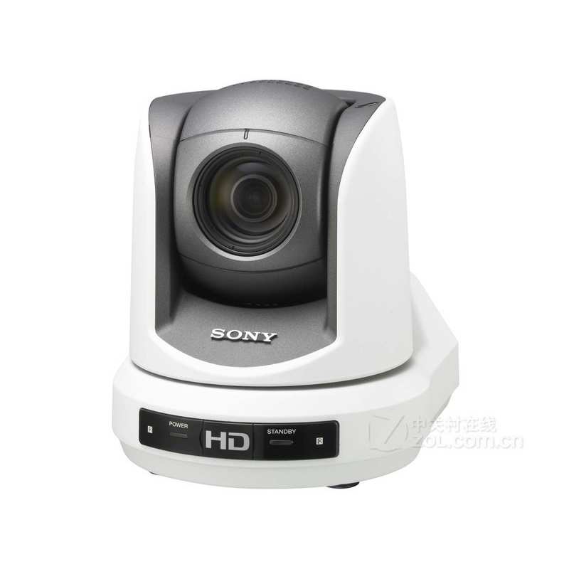

产品类型 | CMOS彩色视频摄像机 |
视频输出接口 | 高清视频输出(D-Sub 15芯:分量 (Y/Pb/Pr)或RGB,HD,VD或同步)标清视频输出:复合,Y/C |
系统参数 | |
完成功能 | 信号系统:1080/59.94i,1080/50i,720/59.94p,720/50p最小物距:100mm(广角,限制器关闭),500mm (广角,限制器打开),1,500mm(远端)水平视角:3.3到55.1度聚焦系统:自动/手动增益:自动/手动(-3 到24dB和超级增益)白平衡:自动1/自动2/室内/室外/一键式/手动平移: -175 到 +175度俯仰: -30到+90度预设位:16个位置有效像素:约200万像素 |
摄像头性能 | |
图像传感器 | 1/3英寸CMOS |
最低照度 | 6 l*(50 IRE,F1.6,+24dB) |
变焦倍数 | 18倍光学变焦(使用数字变焦后为72倍) |
镜头焦距 | f=4.6到 82.8 mm(F1.6到F2.2) |
控制接口 | 小型 DIN 8针:RS-232C(VISCA IN),小型DIN 8 针:RS-232C VISCA 输出,8针插头:RS-422 (VISCA 输入/输出) |
电力规格 | |
电源 | 直流10.8-13.2V |
功耗 | 最大18W |
尺寸 | 186*160.8*193.4mm |
重量 | 1.9kg |
工作温度 | 0-40℃ |
