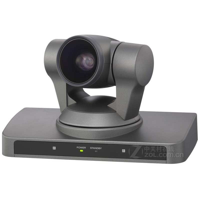

产品类型 | 通讯型彩色摄像机 |
视频输出接口 | DVI-I(数字和模拟) |
系统参数 | |
产品类型 | 通讯型彩色摄像机 |
完成功能 | 信号系统:1080p/59.94,1080p/50,1080i/59.94,1080i/50,1080p/29.97,1080p/25,720p/59.94,720p/50,720p/29.97,720p/25,640*480p/59.94最小物距:100mm(广角)水平视角:8度(远端)到70度(广角),输出高清信号时聚焦系统:自动/手动增益:自动/手动(-3 到+18 dB)白平衡:自动/室内/室外/一键式自动/手动平移: 正负100度(最高速度为 300度/秒)俯仰: 正负25度(最高速度为125度/秒)预设位:6个位置 |
摄像头性能 | |
图像传感器 | 1/3英寸CMOS |
最低照度 | 15 l*(50 IRE,F1.8) |
变焦倍数 | 10倍光学变焦,使用数字变焦后为40倍 |
镜头焦距 | f=3.4到33.9 mm,F1.8到F2.1 |
控制接口 | RS-232C(8针小型DIN)控制(VISCA) |
电力规格 | |
电源 | 直流电12V(直流电10.8 到13.0V) |
功耗 | 最高26.4W |
尺寸 | 135*250*152mm |
重量 | 约1.5kg |
工作温度 | 0-40℃ |
产品特性1 | 随机附件:交流电适配器,交流电缆,红外线遥控器,操作说明书 |
