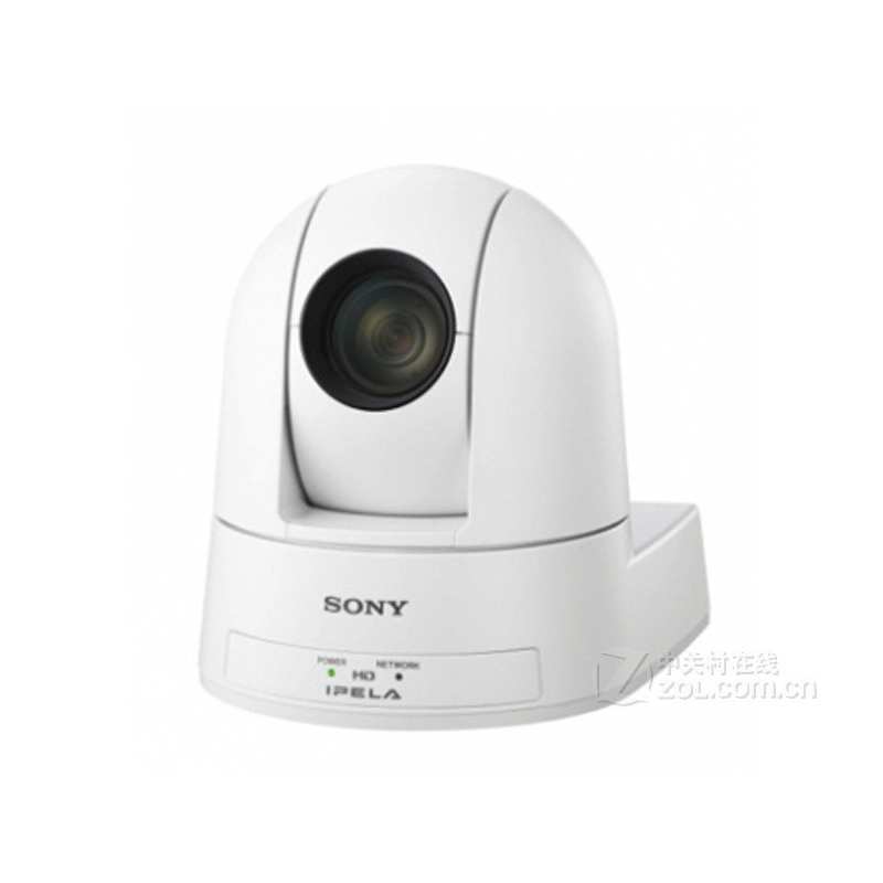

产品类型 | 通讯型彩色摄像机 |
视像分辨率 | 1920×1080,1280×720,1024×576,720×576,720×480,704×576,640×480,640×360,352×288,320×184(H.264,JPEG) |
视频输出接口 | 3G-SDI |
系统参数 | |
产品类型 | 通讯型彩色摄像机 |
完成功能 | 捕捉和共享高质量的全高清图像,同时可通过IP和3G-SDI进行流传输 |
摄像头性能 | |
水平分辨率 | 800TV(中心) |
最低照度 | 1.4lux(F1.6,50IRE,高灵敏度模式关闭,30fps)2.8lux(F1.6,50IRE,高灵敏度模式关闭,60fps)0.35lux(F1.6,50IRE,高灵敏度模式开启,30fps)0.7lux(F1.6,50IRE,高灵敏度模式开启,60fps) |
镜头焦距 | 聚焦:4.3-129mm 光学变焦(数字变焦):30×(12x) HFOV:2.9°(长焦)-63.7°(广角) |
视频输出接口 | 3G-SDI |
控制接口 | RS-422(Visca),RJ-45(CGI) |
电力规格 | |
电源 | DC12V |
尺寸 | 157×164×163mm |
重量 | 1.4kg |
工作温度 | 0°C-40°C |
产品特性1 | 可吸顶安装:是 视频格式 (HD)1080p59.94,1080p50,1080p29.97,1080p25,1080i59.94,1080i50,720p59.94,720p50,720p29.97,720p25光学变焦(数字变焦):30×(12x) 快门速度:1秒-1/10000秒 宽动态范围:View-DR技术(59.94fps 90dB/29.97fps 130db) F值:F1.6 - F4.7 平移角度:±170 度 俯仰角度:+90/-20 度 平移速度:1.1°-100°/秒,0.5°60°/秒(可选) 俯仰速度:0.5°-90°/秒 预置位:256(从17到256的位置编号仅存储PTZF)。 麦克风输入:RCA×1(线路),迷你电话 (3.5ø)×1(MIC)(可选) 通道:1通道 编解码器:AAC LC 音频设置选项:自动增益控制(AGC)开/关,简化的均衡器 采样频率:48kHZ |
产品特性2 | 压缩格式:H.264,JPEG 最大帧频:H.264:60 fps(1920×1080)JPEG:30fps(1920×1080) 比特率压缩:CBR/VBR(可选) 比特率范围设置:最高32Mbps 自适应速率控制:H.264带宽控制:JPEG 多流功能:3 颜色:黑色,白色 |
