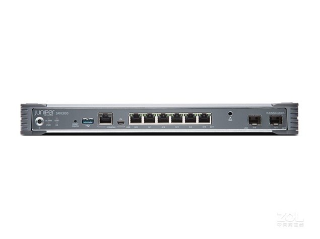

网络端口 | 6x1GbE板载 RJ-45 端口2x1GbE板载小型可插拔 (SFP) 收发器端口 |
控制端口 | 1个控制台(RJ-45+miniUSB) |
产品尺寸 | 320.8×34.7×191mm |
设备类型 | 下一代防火墙 |
安全过滤带宽 | 1000Mbps |
VPN支持 | IPsec VPN:300Mbps |
一般参数 | |
电源 | 交流(外部) |
产品重量 | 1.98kg |
适用环境 | 工作温度:-4℉至140℉(-20℃至60℃)非工作温度-4℉至158℉(-20℃至70℃)工作湿度:10%至90%(非冷凝)非工作湿度:5%到95%(非冷凝) |
其他性能 | 故障平均间隔时间(MTBF):44.5年FCC分类:A类RoHS合规性:RoHS 2FIPS 140-2:级别2(Junos 15.1X49-D60)公共标准认证:NDPP,VPNEP,FWEP,IPSEP(基于Junos 15.1X49-D60)数据包模式(64B包)的路由(单位Kpps):300数据包模式(IMIX包)的路由(单位Mbps):800数据包模式(1518B包)的路由(单位Mbps):1500有状态的防火墙(64B包,单位Kpps):200有状态的防火墙(IMIX包,单位Mbps):500有状态的防火墙(1518B包,单位Mbps):1000IPsec VPN(IMIX包,单位Mbps):100IPsec VPN(1400B包,单位Mbps):300应用程序可见性和控制(单位Mbps):500建议的IPS(单位Mbps):200新一代防火墙(单位Mbps):100路由表大小(RIB/FIB)(IPv4或IPv6):256000/256000最大并发会话数(IPv4或IPv6):64000最大安全策略数:1000每秒连接数:5000NAT规则:1000MAC表大小:15000IPsec VPN隧道:256远程访问使用数量:25GRE隧道:256最大安全区域数:16最大虚拟路由器数:32最大VLAN数:1000AppID会话:16000IPS会话:16000URLF会话:16000 |
