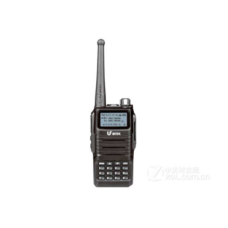

价格: ¥ 598
产品类别 | 数字,模拟 |
频率范围 | VHF:136-174 MHzUHF:350-390/400-470MHz |
输出功率 | 5W |
调制方式 | 16K0F3E(宽)/8K50F3E(窄) |
产品类别 | 数字,模拟 |
信道数量 | 99个 |
信道间隔 | 25 KHz /12.5 KHz |
工作电压 | DC7.5(±20%)V |
电池容量 | 2600mAh |
天线阻抗 | 50Ω |
频率稳定度 | ≤±2.5ppm |
机身颜色 | 黑色 |
产品尺寸 | 109x60.4x34.6mm |
产品重量 | 243g |
工作温度 | -20℃~+60℃ |
其他基本参数 | 1.搭载LCD显示屏,表现更出色。2.拥有功率选择、VOX声控、信道扫描、静噪等通讯功能。3.配备通讯录、背光灯、照明灯等丰富功能。 |
