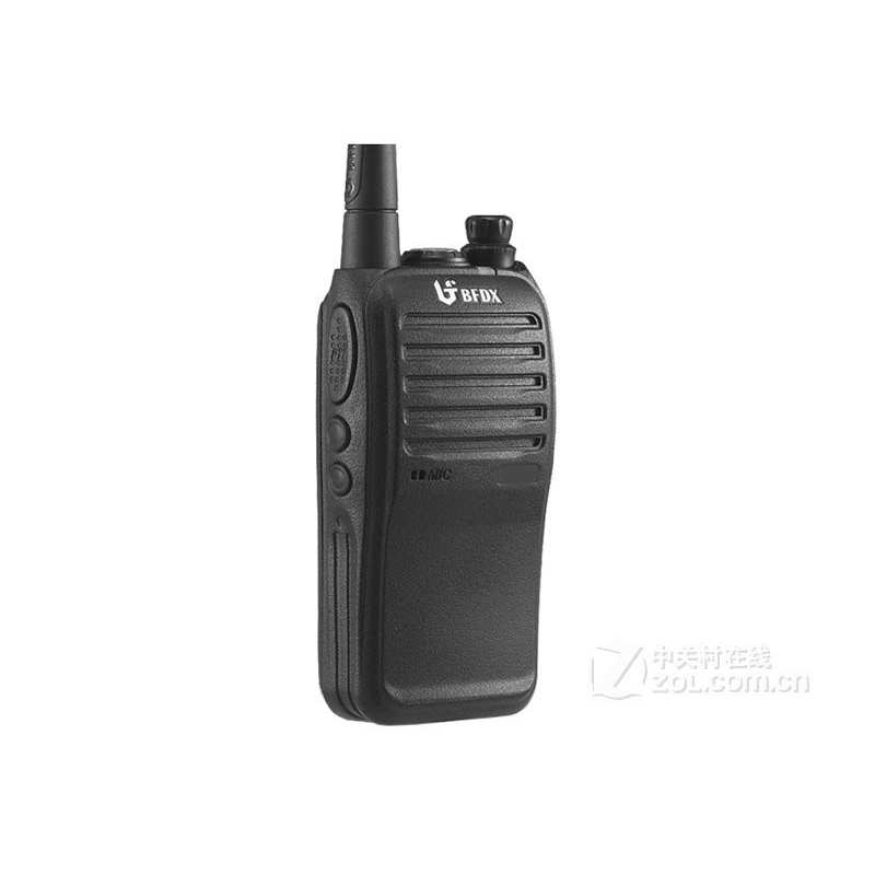

价格: ¥ 480
频率范围 | VHF: 136-174MHz,UHF: 350-390MHz/400-470MHz |
输出功率 | 7W |
调制方式 | 8K50F3E(窄),16K50F3E(宽) |
信道数量 | 16个 |
信道间隔 | 25KHz/12.5KHz |
工作电压 | 7.4V |
电池容量 | 1500mAh |
天线阻抗 | 50Ω |
频率稳定度 | ≤±0.5ppm |
机身颜色 | 黑色 |
产品尺寸 | 126x61x40mm |
产品重量 | 238g |
发射部分 | |
输出功率 | 7W |
邻道功率 | 55dB(窄),55dB(宽) |
调制限制 | 2.5KHz(窄),5.0KHz(宽) |
调频噪声 | ≤-40dB |
发射音频失真 | ≤5% |
接收部分 | |
灵敏度 | ≤0.2μV(宽)/ 0.25μV (窄) |
邻道选择性 | ≥60dB(宽)/50dB(窄) |
互调抗扰性 | ≥60dB(宽)/50dB(窄) |
杂散抗扰性 | ≥60dB(宽)/50dB(窄) |
音频输出功率 | 0.5W |
接收音频失真 | ≤5% |
信噪比 | ≥45dB(宽)/40dB(窄) |
