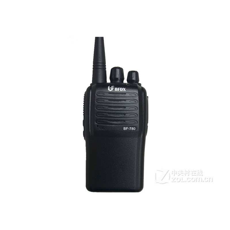

产品类别 | 模拟 |
频率范围 | VHF: 136-174MHz,UHF: 400-470MHz |
输出功率 | 5W |
调制方式 | 16K0F3E(宽)/8K50F3E(窄) |
产品类别 | 模拟 |
信道数量 | 16个 |
信道间隔 | 25KHz/12.5KHz |
工作电压 | 7.4V |
电池容量 | 1800mAh |
天线阻抗 | 50Ω |
频率稳定度 | ≤±0.5ppm |
最大通话距离 | 5-10公里 |
机身颜色 | 黑色 |
产品尺寸 | 113x58x35mm |
产品重量 | 208g |
工作温度 | -20℃~+60℃ |
发射部分 | |
输出功率 | 5W |
邻道功率 | ≥65dB(宽)/60dB(窄) |
调制限制 | ≤5.0KHz(宽)/2.5KHz(窄) |
调频噪声 | ≤-40dB |
发射音频失真 | ≤5% |
接收部分 | |
灵敏度 | ≤0.165μV(宽)/0.2μV(窄) |
邻道选择性 | ≥60dB(宽)/50dB(窄) |
互调抗扰性 | ≥60dB(宽)/50dB(窄) |
杂散抗扰性 | ≥60dB(宽)/50dB(窄) |
音频输出功率 | 0.5W |
接收音频失真 | ≤5% |
信噪比 | ≥45dB(宽)/40dB(窄) |
