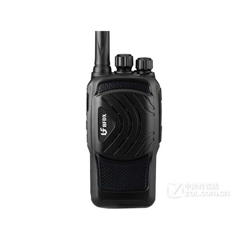

价格: ¥ 480
产品类别 | 模拟 |
频率范围 | UHF: 400-470MHz/300-390MHz |
输出功率 | UHF高功率5W,UHF低功率1W |
调制方式 | 8K50F3E @12.5KHz(窄),16K0F3E @25KHz(宽) |
产品类别 | 模拟 |
信道数量 | 16个 |
信道间隔 | 25KHz/12.5KHz |
工作电压 | 7.5V |
电池容量 | 2500mAh |
天线阻抗 | 50Ω |
频率稳定度 | ≤±2.5ppm |
产品尺寸 | 60x36x123mm |
产品重量 | 242g |
工作温度 | -20℃~ +60℃ |
发射部分 | |
邻道功率 | ≥65 dB(宽)/60 dB(窄) |
调制限制 | ≤5KHz(宽)/2.5KHz(窄) |
调频噪声 | ≤-40dB |
发射音频失真 | ≤5% |
接收部分 | |
灵敏度 | ≤0.2μV(宽)/ 0.25μV (窄) |
邻道选择性 | ≥60dB(宽)/ 55dB (窄) |
互调抗扰性 | ≥60dB(宽)/ 55dB (窄) |
杂散抗扰性 | ≥60dB(宽)/ 55dB (窄) |
音频输出功率 | 0.5W |
接收音频失真 | ≤5% |
信噪比 | ≥45dB(宽)/ 40dB (窄) |
