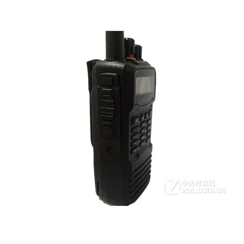

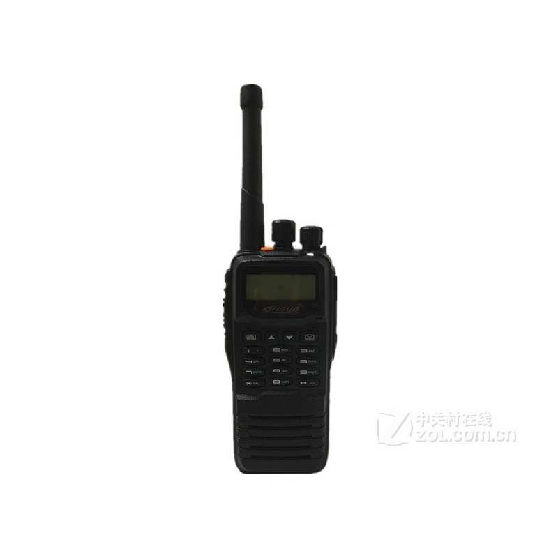

产品类别 | 数字 |
频率范围 | VHF: 136-174MHzUHF: 400-470MHz |
输出功率 | VHF高功率5W,VHF低功率1WUHF高功率4W,UHF低功率1W |
调制方式 | 12.5KHz(语音):7k60FXD12.5KHz(语音+数据):7k60FXE |
产品类别 | 数字 |
信道数量 | 1000个 |
信道间隔 | 模拟:12.5KHz/25KHz 数字:12.5KHz |
电池容量 | 2000mA |
频率稳定度 | ±2.5ppm |
机身颜色 | 黑色 |
产品尺寸 | 113x54x34mm |
产品重量 | 280g |
工作温度 | -30℃~ +60℃ |
其他基本参数 | 1W/5W (VHF), 1W/4W(UHF) |
发射部分 | |
邻道功率 | 60dB @12.5KHz,70dB@25KHz |
调制限制 | ±2.5kHz@12.5KHz,±5kHz@25kHz |
调频噪声 | -40dB@12.5KHz,-45dB@25KHzdB |
发射音频失真 | ≤3% |
发射音频响应 | +1~-3dB |
传导/辐射发射 | -36dBm@1GHz |
接收部分 | |
灵敏度 | 模拟:(12 dB SINAD) 0.25μv 数字:(5% 误码率) 0.22μv |
邻道选择性 | ETSI:-60dB@12.5KHzETSI:-70dB@25KHz |
互调抗扰性 | TIA-603:-70dB@12.5/20/25KHz,ETSI:-65dB@12.5/20/25KHz |
杂散抗扰性 | -70dB@12.5/25KHz |
接收音频失真 | ≤3% |
接收音频响应 | +1~-3dB |
