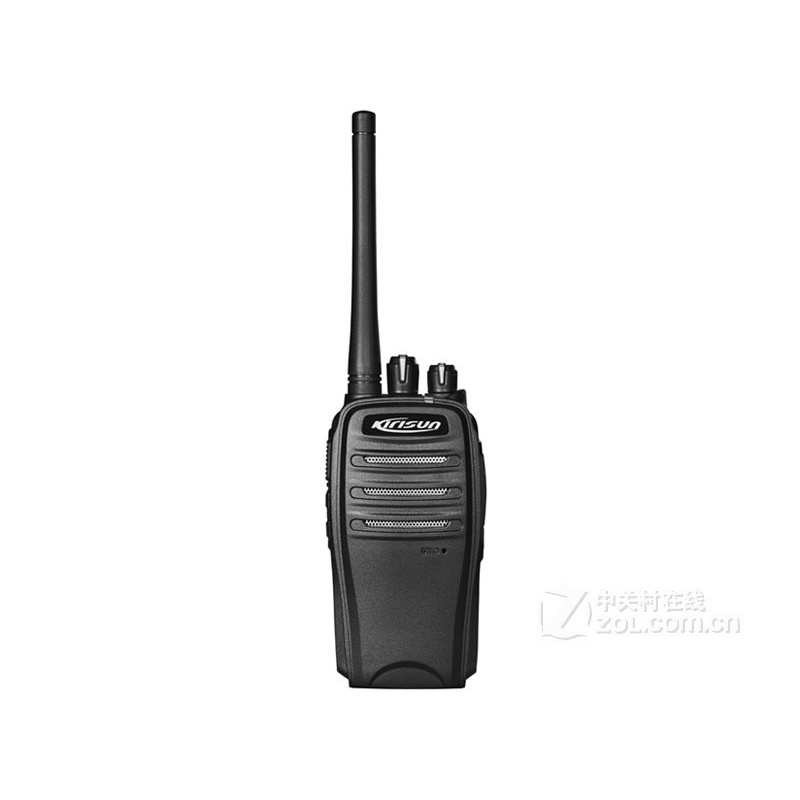

产品类别 | 模拟 |
频率范围 | 400-470HMz |
输出功率 | UHF高功率4W,UHF低功率1W |
调制方式 | 16K0F3E @25KHz(宽) |
产品类别 | 模拟 |
频率范围 | 400-470HMz |
信道数量 | 1个扫描+15个 |
信道间隔 | 25KHz/12.5KHz |
电池容量 | 1700mA |
平均工作时间 | 超120小时 |
天线阻抗 | 50Ω |
频率稳定度 | ≤2.5ppm |
最大通话距离 | 5-8公里 |
功能特点 | 首款拥有DXC智能省电技术 超120小时待机;高保真技术,还原真声;数字信号处理技术,性能稳定可靠;日晒雨淋及恶劣环境都应对自如;防粉尘、防雨淋、1.5米抗跌落;1700mAh超大容量电池;尾音消除;紧急报警功能,紧要关头安全保障。 |
机身颜色 | 黑色 |
产品尺寸 | 116x54x28mm |
产品重量 | 仅主机:126g主机带电池和天线:230g |
工作温度 | -25℃~+55℃ |
附件及选件 | 主机 x1锂离子电池 x1天线 x1充电器 x1使用手册 x1 |
其他基本参数 | 紧急报警功能,紧要关头安全保障。繁忙信道锁定监听功能电池省电限时保护自动省电双色指示灯空信道检测数字亚音频高/低功率可调节有线复制 |
发射部分 | |
接收部分 | |
灵敏度 | ≤0.25uV |
邻道选择性 | ≥55dB |
互调抗扰性 | ≥55dB |
杂散抗扰性 | ≥55dB |
音频输出功率 | ≥500mW |
接收音频失真 | ≤8% |
